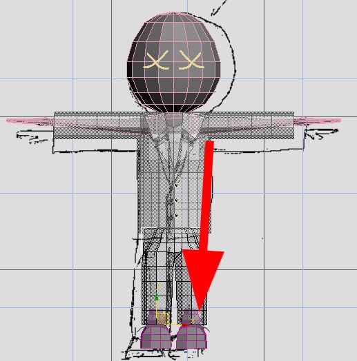

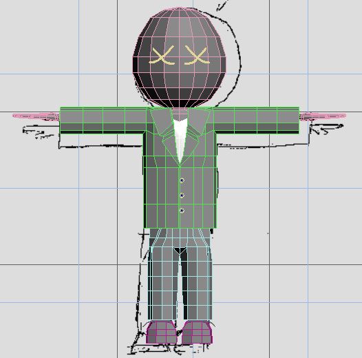

    Buenas tengo una duda, supongo a pesar que el tema sea el Biped el tema está en el modelado. He hecho un muñeco y todo está apartes y mi duda es. -si asocio la cabeza con el pantalón, camiseta, smokin y zapatillas podría ponerle bípedo? (es decir todo equivaldría a un cuerpo).
    O sería mejor juntar la parte de la cabeza con el de la zapatilla?

    Tanto si tu personaje esta formado por varias piezas (cabeza, zapato,) como si lo atachas todo en una sola malla, en ambos casos le puedes asignar un único bípedo a todo él.

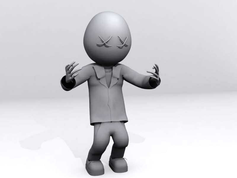

    Bueno está tarde estado haciendo pruebas y, bueno e asignado todas las piezas y le puesto el bípedo. Supongo que todos los problemas seria cosa de la malla y por haber configurado mal el bípedo.
    Que me recomiendan para evitar estos fallos?

    ¿Usaste Physique o skin? En ambos casos vas a tener que trabajar con las envolventes. Las zonas cercanas a las articulaciones (joints) se ven un poco curvadas porque según parece le aplicaste el meshsmooth al original sin refinar las zonas de flexión y porque no está bien ajustado el fallof de influencia de los enlaces que ha creado el Physique o el skin.
    Recordá que cuanto mejor calce el Biped en tu presonaje, mejor solución generará el Physique/skin. En el caso de las extremidades como dedos y cabeza, es conveniente que sobresalga un poco los huesos de la Mesh antes de aplicarle el modificador. Saludos.
