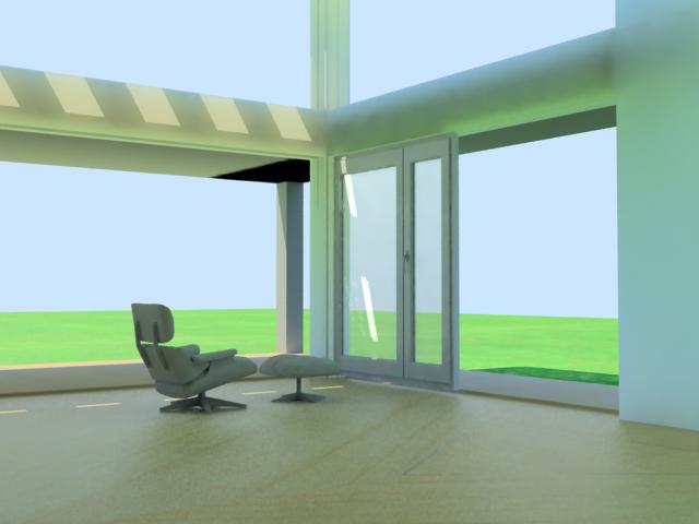

    A ver si me podéis explicar que puedo hacer para quitar la fuga de color.

    Si no quieres que el verde del césped tiña tanto la escena te vas a la pestaña system en los parámetros del Vray - Botón object settings, seleccione el objeto del césped y donde pone generate GI le vas bajando de 1 (por defecto) hacia el cero.
    Supongo que, con fuga de color te refieres a eso. Saludos.

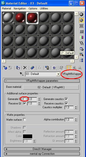

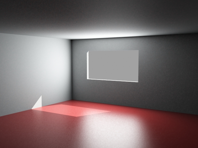

    Existe un método bastante útil, el cual consiste en utilizar un material tipo VrayMtlWrapper, con el que imitas el comportamiento de un material mostrando otro. El material del terreno lo configuras como quieres que se vea, en tu caso ya lo has hecho, ahora haz click en el tipo de material y selecciona VrayMtlWrapper, te va a preguntar si deseas conservar el material anterior como base, le dices que, si. Por último, deselecciona la casilla de generate GI que te aparece en las opciones del material (esto corresponde a Vray 1.5 rc3, no sé si es exactamente igual en otras versiones posteriores), de esta manera mantienes todo el color y propiedades del material base, pero no te afecta la iluminación, es decir se elimina por completo el color bleding o fuga de color porque en cuanto a cálculo de iluminación, Vray asume que es un material neutro, sin embargo, conserva las propiedades del material y no afecta al resto de los materiales de la escena. Te dejo unas imágenes de ejemplo y el VrayMtlWrapper con su configuración.
    Cualquier duda estoy a la orden compañero, saludos y suerte.
