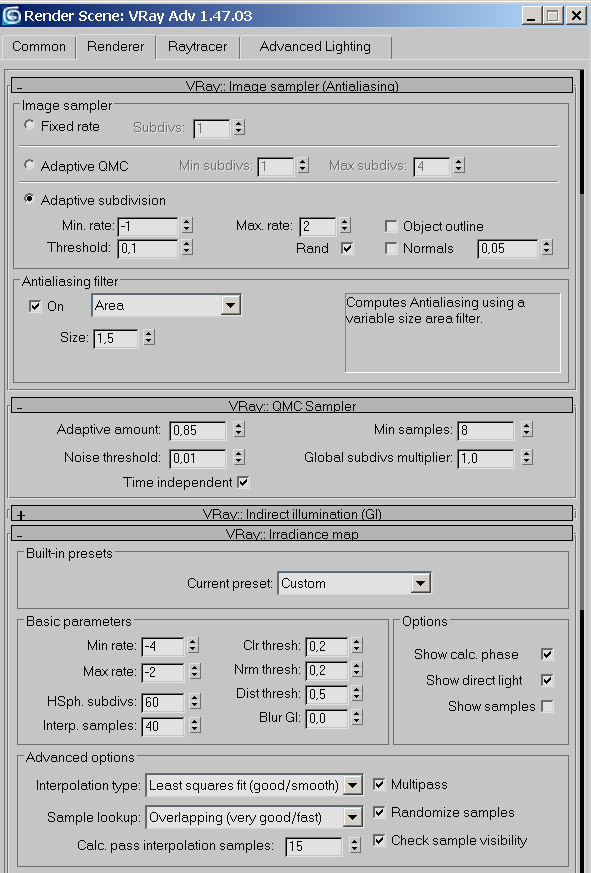

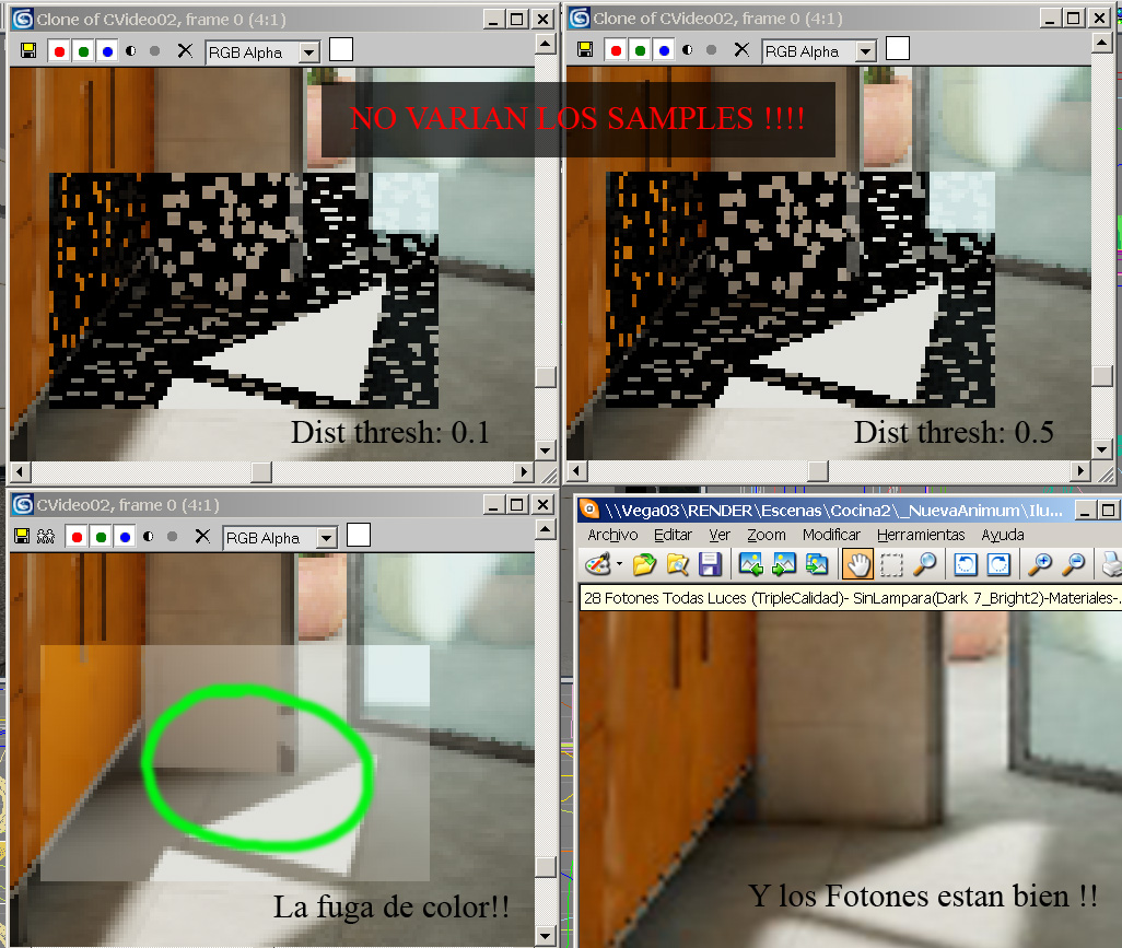

    Buenas. Tengo un problema con la típica fuga de color (con la 1.47.03), por supuesto en el irradiance tengo activado chek sample visib. Y el Dist thresh a 0.5, he probado a:
    -Darle más subdivisiones (he llegado hasta 100).
    Subirle/bajarle la calidad al irradiance.
    Subirle/bajarle los interp, samples.
    A poner distintos medios de interpolación.
    A subirle la calidad al Quasi Monte Carlo sampler.
    A calcular los fotones con el triple de calidad de lo que los tenía (de hecho, si os fijáis en la imagen, el mapa de fotones creo que está bastante bien.
    A ponerle una caja solida detrás de esa pared para que no sea tan fina.
    A subir el suelo un par de centímetros para estar seguro de que el muro esta incrustado.
    Y nada, es como si no fuera con ella. De hecho, si activo show samples aparentemente no cambia nada en la forma de tomar las muestras cuando voy cambiando distintos parámetros del irradiance. Que esta pasando?
    Socorro. Que tengo una animación urgente que sacarr. Gracias de antemano.

Nombre: FugaColor_Parametros.jpg
Visitas: 100
Tamaño: 191.2 KB

    Hola albatros, por la muestra parece que tú problema no es una fuga de color, sino una reflexión del marco. ¿has probado a quitarsela?

    Gracias az6. No me refería a la mancha blanca del marco, sino a la fuga de luz de debajo del tabique. De todas formas, he probado también con un material override y sale igual.
    Seguiré intentándolo, cuando lo resuelva lo publico. Saludos.

    Eso no es una fuga de color, como decía az6, sino un artefacto. No sabría decirte a qué es debido, pero igual necesitas incrementar las hsph subdivisiones. De todos modos, si no varían los samples incrementando Dist thresh, súbelo más.
    Si el problema fuera en una imagen estática, no habría nada que Photoshop no pudiera arreglar, pero si es una animación.

    Saludos IkerClon. Es cierto que no es una fuga de color, en inglés creo que lo llaman light leaquíng o a veces color leaquíng, así que, lo más apropiado hubiera sido llamarlo fuga de luz, porque en realidad eso es lo que pasa, ¿no? Que el irradiance me está tomando muestras del otro lado del tabique y eso aclara la sombra, dando la impresión de que el tabique está flotando.
    Lo que pasa es que escribí el mensaje como una moto y claro.
    A ver, lo primero que hice como me sugieres (a parte del chek sample visibility) fue subir las hsph hasta 100 y bajar la interpolación de muestreo, pero nada. También subí a 05 el Dist thresh (nunca me ha hecho falta más, la verdad) y nada, ahora probaré a subirlo más, a ver qué pasa.

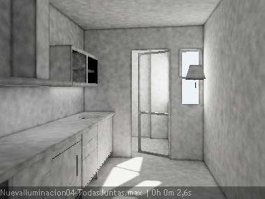

    También probé un supermapa de fotones con el triple de calidad de lo normal para ver si eso inducía mejor al irradiance, pero tampoco. (lo adjunto para que lo veas).

Nombre: Fotones_Todas_Luces.jpg
Visitas: 98
Tamaño: 31.5 KB

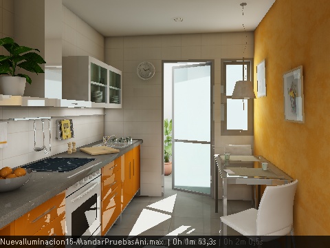

    Y ya que te pillo (y perdón por el of-topic), tras mucha búsqueda en el foro, revisar los ejemplos del help oficial y demás, me queda la duda de que es más conveniente usar para una animación de interior (en mi caso una cocina con objetos y demás y algunos Glossy).
    He pensado en un adaptative Quasi Monte Carlo 1,4 (pánico le tengo al fliqueo y además es el que recomienda Vlado para este tipo de escenas) y luego un filtro de área a 1.5. Vaya, le he bajado el noise del Quasi Monte Carlo sampler a 0,001.
    Pero no sé si esto es adecuando. Qué tal el Mitchell-netravalió tengo miedo que me empiecen a bailar texturas (la encimera de sil estone sobre todo). Gracias de antemano.
    Albatros.
Nombre: Cocina sin AA.jpg
Visitas: 132
Tamaño: 61.4 KB
