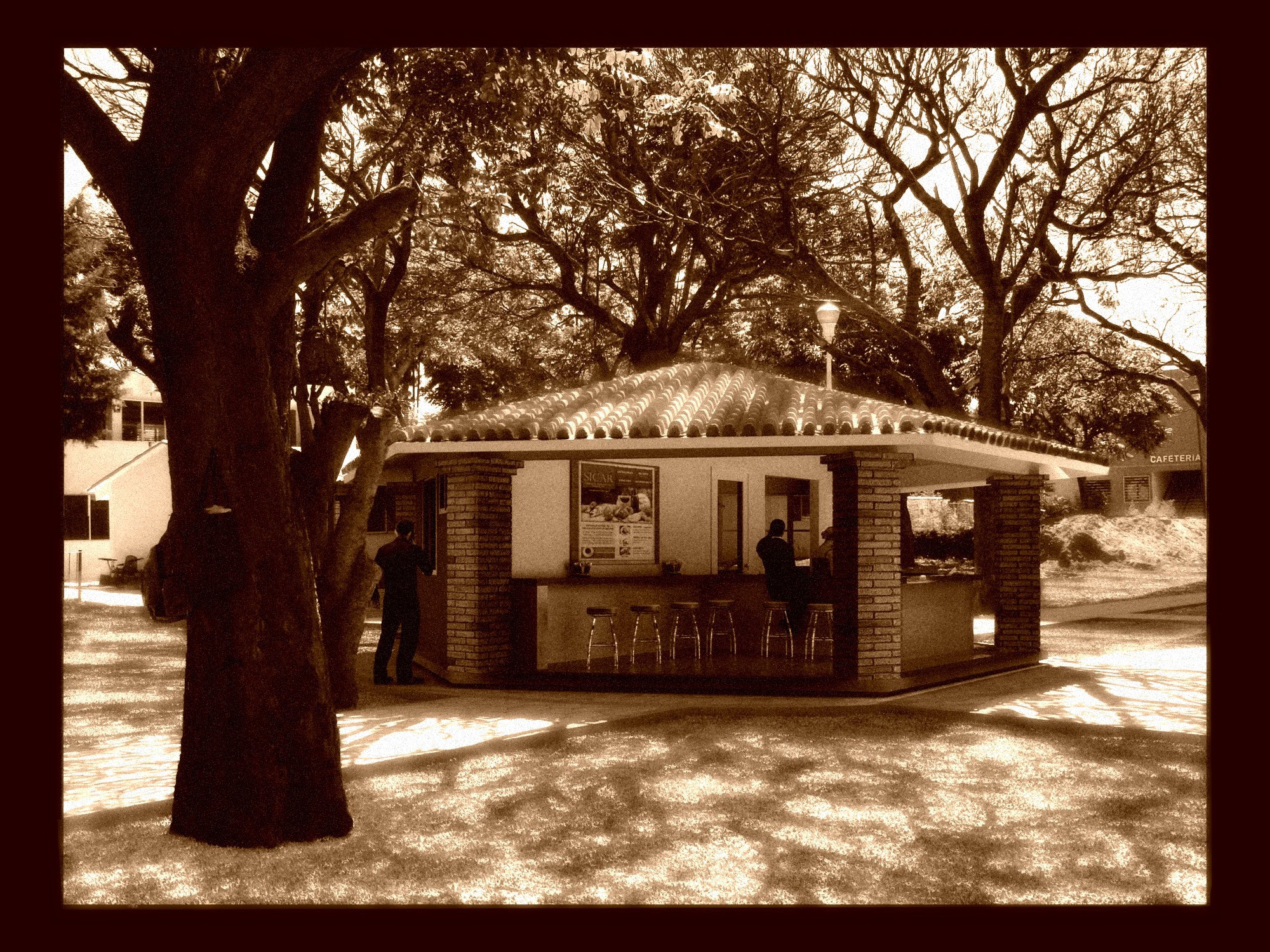

    Después de un rato de no enviar nada les presento este render es un proyecto sin ningún realce arquitectónico, pero trate de que se viera lo mejor posible, aparte experimente alguna otra forma en sepia, ojalá y les guste, bienvenida las críticas.

    Vaya muy bueno tu trabajo amigo, no más que el problema tengo que tener un monitor de 50 pulgadas para poder ver la imagen, no lo crees, bueno yo decía no más, un saludo amigo.
    May 2007
    419
    Cafeteria kioskito
    Muy bueno, la verdad te pásate. El único cambio que le haría es en el brillo de la lámpara que esta por detrás de la cafetería, los rayos que refracta son muy largos para estar apagada (ya que es una escena diurna). =mente me parece genial una pregunta, que programa usaste (3ds, Blender, SketchUp,)? Y que render? Si se puede decir. Un saludo.

    Pues gracias ocupe para modelar Archicad 10 de ahí 3dstudio Max y Vray 1.50 después tuve algunos errores que compuse en PhotoPaint y le subí algunos parámetros de iluminación y efectos ha y lo que pasa es que la resolución de la fotografía es de 2000 x1500.

    Ok. La verdad esta muy buena y profecional.

    Buenas, buen trabajo, me gusta más la sepia, y lo que no me termina de convencer son las tejas, las primeras no deberían ser huecas, deberían tener algo de mortero, y en las demás igual, y el destello de la farola no me mola mucho, pero en la sepia esta todo bastante bien. Un saludo.

    Si lo que pasa es que las tejas hiban a ser modeladas, pero por rapidez de entrega le puse un mapa de desplazamiento, pero bueno me dió flojera modelerar las tejas y los caballetes, pero, en fin si a mi después ya no me gustó ese reflejo de la lámpara, pero bueno.

    Sumando a lo dicho sobre las tejas y farola, los caminos que llevan al kioskito están sobreiluminados y el árbol en primer plano se ve muy recortado en su base, unas hierbas un poco más altas y desiguales ayudarían a que se hundiera en tierra de forma más natural, o también haciendo su base un poco más ancha.
    Pongo unas fotografías de ejemplo, (aunque puede ser que ese tipo de árbol se hunda así de radical en tierra, yo qué sé).
    Aparte de eso que es poca cosa, el trabajo es de sobresaliente. Saludos.

    Gracias Gremil y tuve en cuenta lo que me dices lo que pasa es que en la parte de hacer el montaje fue muy difícil sobre todo en la parte del tronco por que a la hora de tomar la fotografía, en la parte inferior del tronco había tierra amontonada y una pala y un pico y pues la parte de la raíz no se pudo recortar por lo antes mencionado, y por más que clone no pude eliminarlo y dejarlo cómo era es más si te fijas en el tronco esta colgada una mochila de los trabajadores.

    Vaya, no vi la mochila, me dejas pasmado, no sabía que el árbol es fotomontaje, mira si te ha quedado bien. Siendo así no tengo nada que objetar, un trabajo estupendo.

    A mí me gusta más la del virado a sepia. Las tejas, para ser un mapa de desplazaminento dan el pego. Muy buen trabajo.

    Coincido con Gremil. Las tejas están sobreiluminadas. Por lo demás, muy bien, está muy bien integrado en el entorno. Oles, oles.

    Una imagen muy buena, aparte de lo que te han comentado estaría bien un poco de irregularidades en culumnas etc.
