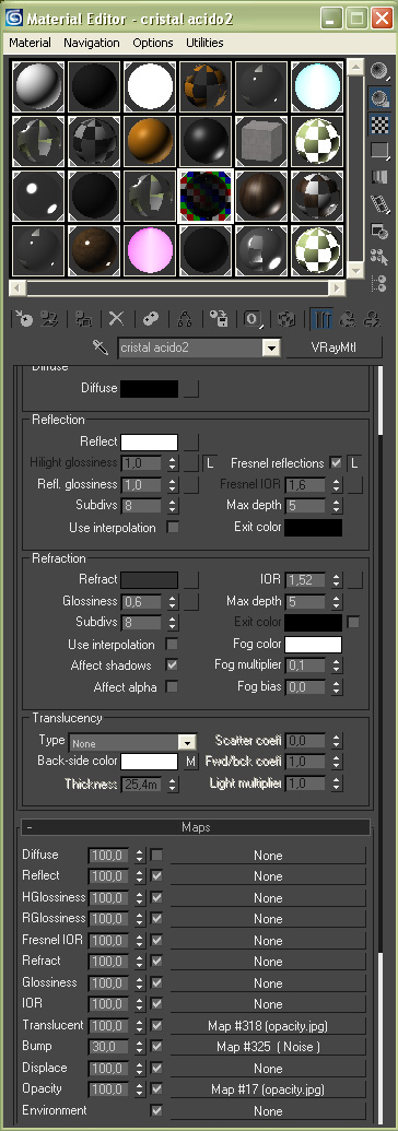

    Me gustaría que comentases algunas cosas del curro. Por ejemplo, la base de la barra con luz blanca. Es un material Vray Light directamente sobre ese cristal blanco o tiene alguna complejidad? La luz no se ve uniforme, puede que hayas usado un degradado.

    Bueno en primer lugar gracias por los comentarios. José te comento un poco como he hecho la luz de del frontal de la barra, el muro que sostiene la barra tiene un material lightmat con un valor de 4 de GI, y lo que tapa ese muro son placas de cristal ácido, y en ese material de cristal ácido tienes unos mapas dentro de refraction y opacity con un degradado radial para que los bordes del cristal sean más opacos que el centro del cristal no sé si me eplico, y tiene un pequeño toque cromático azul.

    Carlos, por ahí te comente la imagen en otro foro, está muy bien, solo arreglar el asunto de las maderas. Por cierto, gracias por la explicación anterior, solo me asalta una duda, cuando te referes a valor 4 GI te referes al multiplicador del vraylightmt, o al valorr de GI en las propiedades de objeto, no sé si me explico, en todo caso por ahí si subes una capura de los materiales esos estaría genial. Saludos y gracias.
