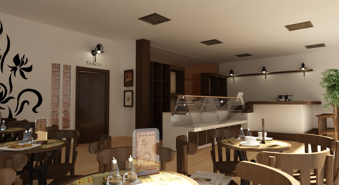

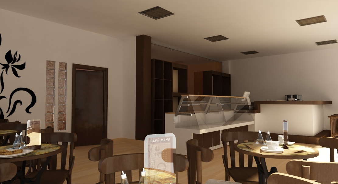

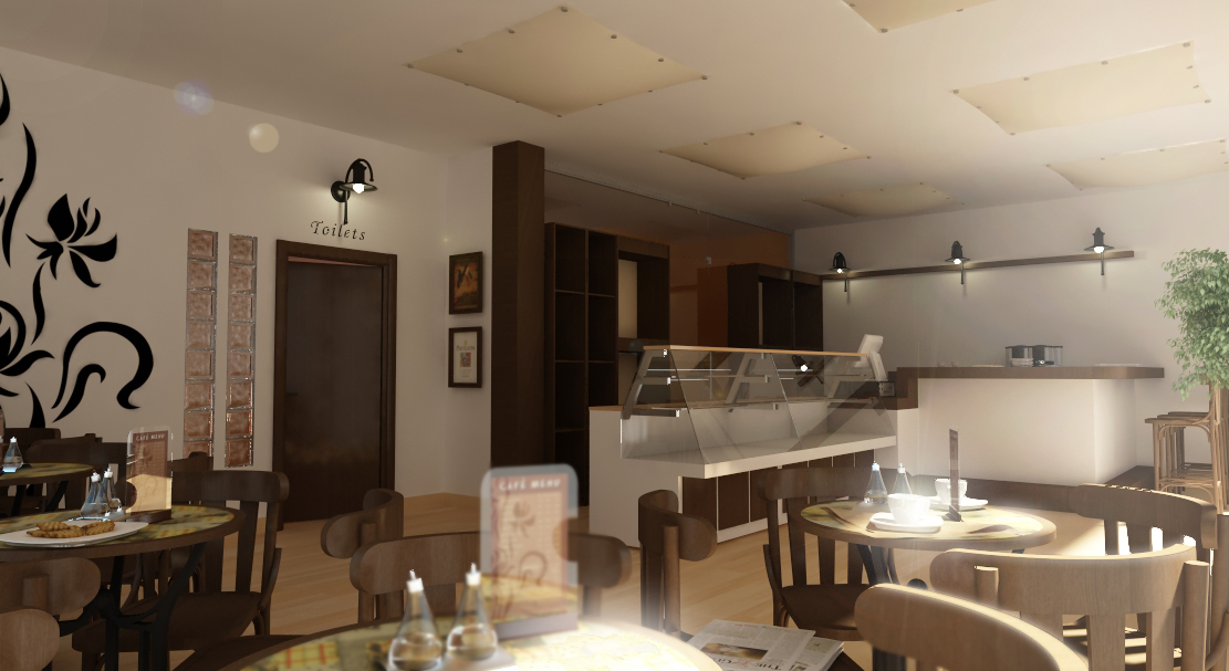

    Hola de nuevo después de tanto tiempo sin pasarme por aquí, la crisis esta jodiendo de más. Bueno, aquí os dejo unas cuantas imágenes que llevo hechas de una cafetería que me han encargado, todavía le queda mucho, necesito las críticas y los consejos y saber todo todo lo que está mal. Gracias.
    Está hecho con 3dsMax 9 y Vray 1.53, creo, vamos, la última y max con service pack 2.

    Se me olvidaba, la iluminación tengo que hacerla de 2 maneras, una como la veis, con el sol y alguna lámpara encendida que todavía no sé si van a ir o no los apliques, ni donde, y otra de noche que todavía no he hecho, vamos poco a poco, primero la de día, y esto es en Almería, que pega el sol bien.

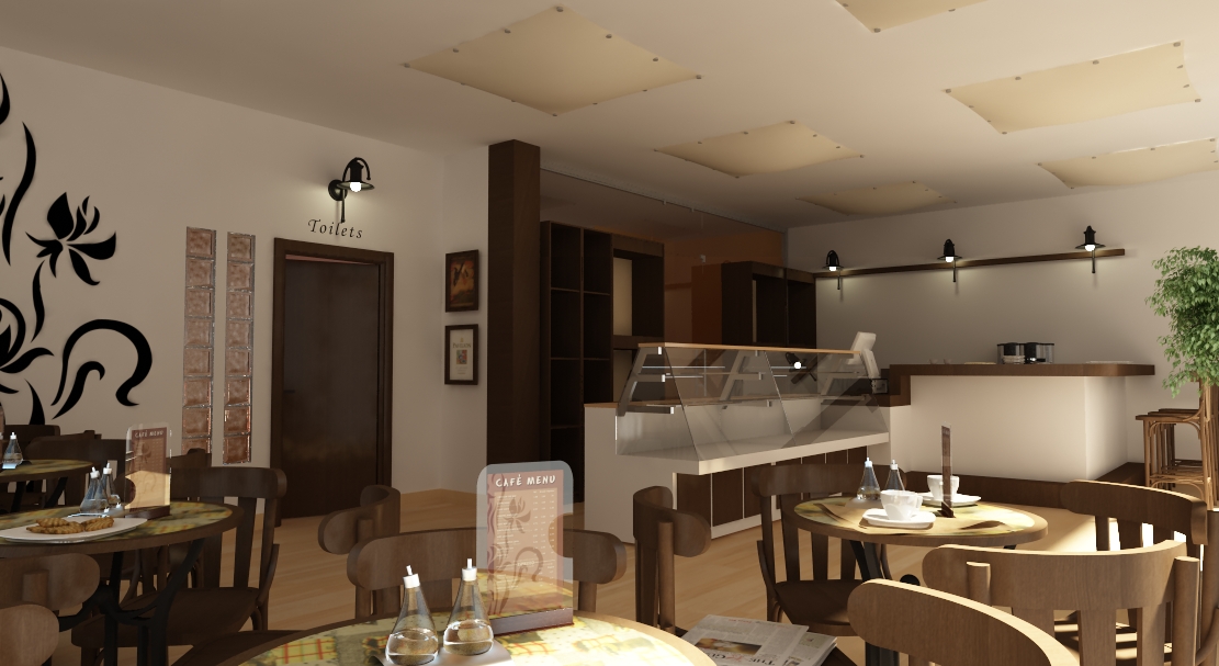

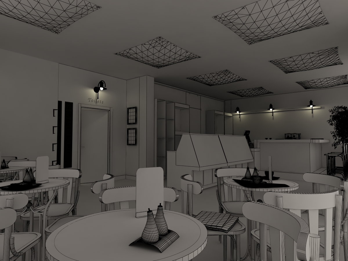

    Otra cosa, veo en muchos que además del render como es, ponéis un render todo en blanco puro, pero con la iluminación que lleva y con las aristas negras, eso cómo se hace en Vray? Porque yo selecciono todo le pongo un color blanco y sale todo quemado, vamos, una fotografía blanca, no se ve nada, y lo de las aristas negras ni idea, porque en malla no ocultan las aristas de detrás y seria un caos.

    En general la calidad de la imagen me parece perfecta la observación seria en cuestiones de colores, deberías crear un contraste con un color más fuerte en algún elemento, los tonos me parecen agradables, pero en si creo que le falta algún elemento que sobresalga más que otros.

    Creo que la puerta que se ve en la primera imagen esta desescalada, no parece tener las medidas adecuadas.

    Gracias, voy a ver si corrijo alguna cosa y voy publicando. Y alguien sabe cómo hacer lo de todo en blanco sin texturas y con las líneas negras en Vray? Porque me dicen por ahí que no se puede con Vray.

    Hola muy buen trabajo, para lo que estás buscando te vas a ael editor de materiales, standard y ade ahí a vraymatl luego tienes el material Vray vas a adiffuse y buscas Vray Edges text ahí escoges el color base que quieras, y las aristas del color que deseas. Saludos.

    Muchas gracias mensajero, por fin funciona. Bueno, pues prosigamos con la escena.

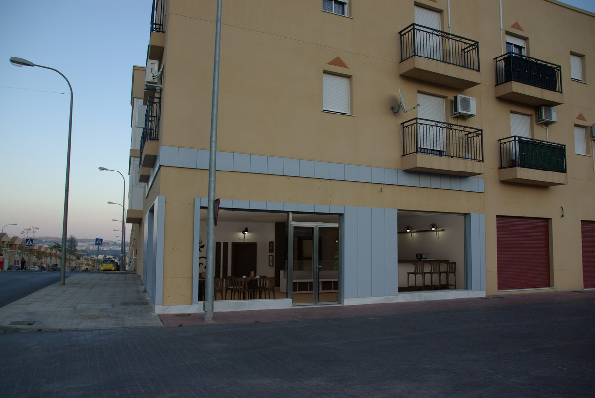

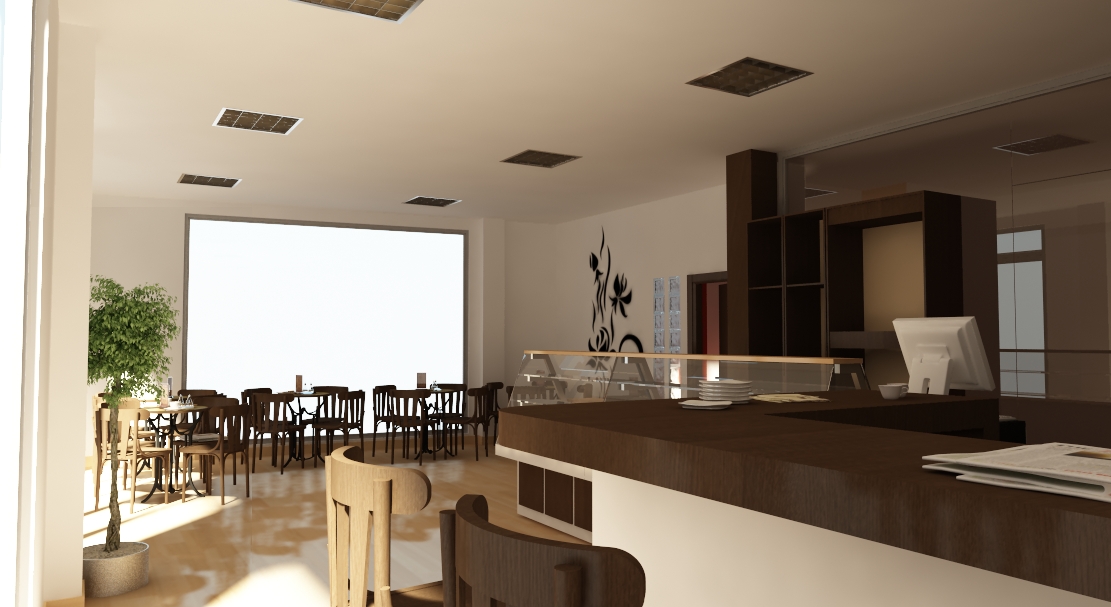

    Aquí van más pruebas, una de ellas casi terminada con postproducción incluida y las otras 2 es para la versión nocturna sin sol, pero poco a poco, decirme los fallos y lo que veáis.
