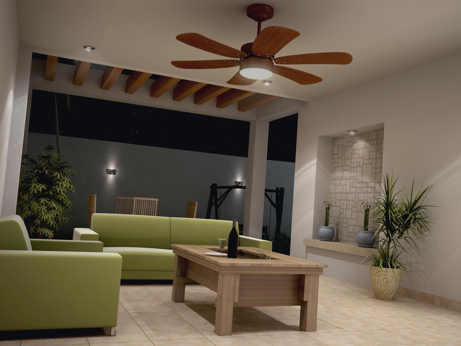

    Aquí dejo la escena anterior que mostré aquí, pero ahora en un intento nocturno espero críticas constructivas que me ayuden a mejorar este render.
    Y destructivas también porque no. Un saludo y gracias.
    Max, Vray Vray Sky algunas IES, 3 horas de render un poco de Photoshop.

    O sea, no está bien, pero tampoco está mal así puedo interpretar el silencio? Saludos.

    Veamoss. En general lo que más me llama la atención de la imagen es que se la ve poco definida, quizá deberías probar otro filtro de render o quizá aplicarle una máscara de enfoque en Adobe Photoshop.
    Las sombras en general se ven muy raras, como con ruido. Tanto en la mesa como en el sofá, que tienen bordes perfectamente rectos, las sombras se ven ruidosas.
    La pata trasera izquierda de la mesa esta levantada del suelo.
    Y como apunte final, no me pega nada la iluminación tan potente que le has puesto, algo un poco más cálido, más tenue. Un poco más de rojo, o de morado, pero no tan blanco. Un saludo.
