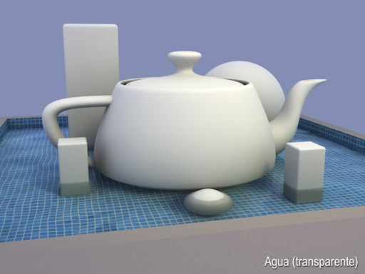

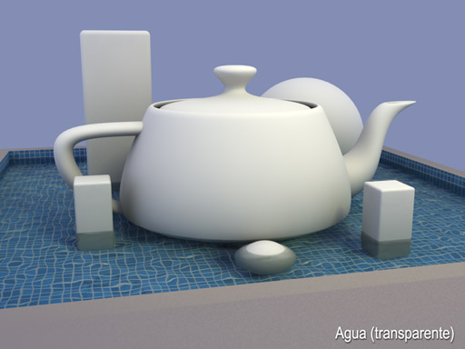

    A mi estos ejemplos me sirvieron bastante. Ah, todo el mérito es de: http://www.nextillusion.com/sub1/tutoriales.htm. Suerte y abrazo.

    Puse mal el enlace, ahí mismo, tienes que entrar a creación de materiales avanzados, ahora sí, igual están todos buenos.

    Hey salta no lo pudiste responder mejor, ese enlace lo explica muy bien. Así como dice el enlace, pon en vez de material standard un Vray mtl y la refracción en blanco que es lo que le da la transparencia.
    Mucha suerte.
