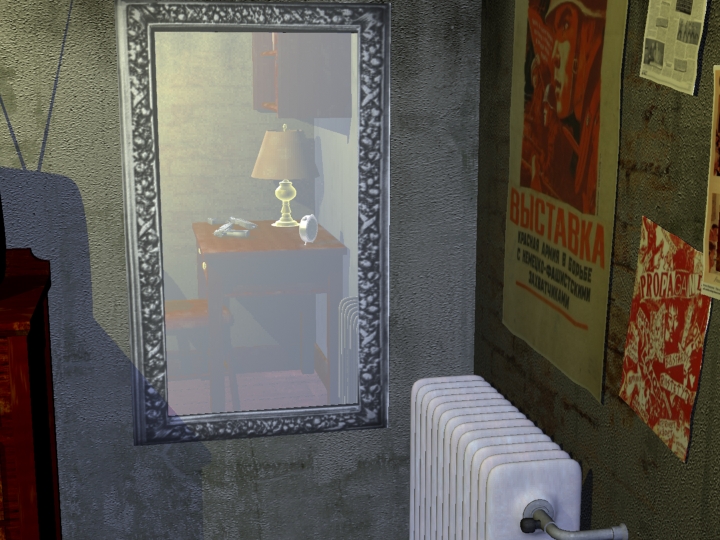

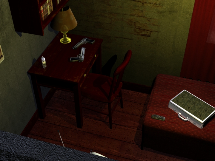

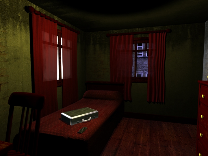

    Buenas, gracias a todos por la colaboración, siento no poder haber contestado antes, pero tengo dificultades para acceder a internet, os pongo renders de la escena, la que tiene RayTrace obviamente la e obtenido con metal ray, no creo que sea problema de memoria porque ya baje las opciones del RayTrace al mínimo de calidad, tampoco no creo que sea un problema de memoria tampoco, yo pienso que puede ser por el hecho de algún objeto corrupto o algo así, peor aislando los objetos con el espejo el problema no aparece, hasta que añado x número de estos, independientemente de cuales sean así que, tampoco parece este el problema, bueno espero que los renders puedan servir para aclarar las cosas, gracias por adelantado.
