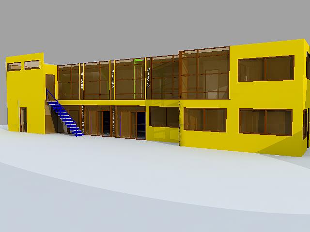

    Hola quisiera saber quién me puede explicar lo que me sucede la verdad soy nuevo usando Vray y sacr render me salen como pixeladas y a veces con manchas si alguien me ayuda lo agradecería harto por que aún no se la razón gracias.

    Puedes empezar por probar un par de cosas: seleccionar adaptive Quasi Monte Carlo como sampler y/o activar filtro antialiasing (cualquiera de ellos). Suerte.

    Gracias amigo me sirvió harto tu sabio consejo nos vemos.
