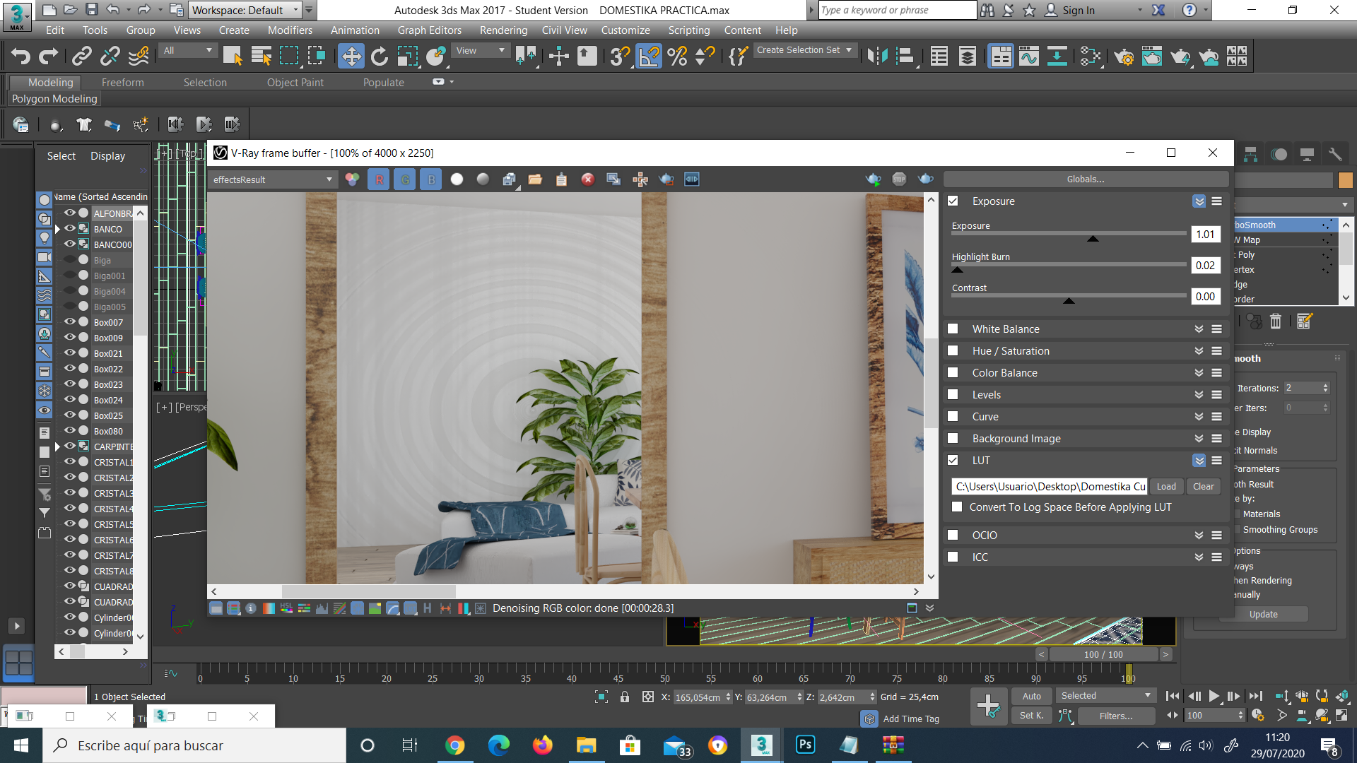

    Hola. Estoy renderizando una escena en 3Dmax con el motor de render Vray, es de las primeras veces que lo uso por lo que todavía estoy aprendiendo a controlar sus parámetros, me está sucediendo una cosa muy rara en las paredes de mi escena que no logro saber que lo provoca, si es la iluminación o la textura (es lisa no tiene mapeado ), se trata de unas ondas concéntricas que en la imagen que adjunto se ven en el reflejo del espejo, por favor ayuda no sé que lo provoca ni como solucionarlo.

    Comprueba las normales del espejo, también tienes que comprobar que no tengas caras solapadas, o geometría duplicada.
