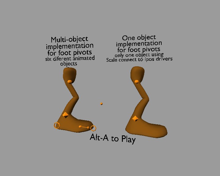

    Ya estoy liado con el Rig de la pierna, supongo que, esta semana pondré la primera versión. Tengo unda duda, ¿los Bones solo tienen rotación por cuaternións? ¿se puede.
    Cambiar a un XYZ tipo Euler? Vaya.
    Daniel Martinez Lara
    www.pepeland.com
    www.pepe-school-land.com
  34. #34
    14,031
    Proyecto plender rig
    ¿Los Bones solo tienen rotación por cuaternións? ¿se puede cambiar a un XYZ tipo Euler?
    No se puede, vaya.
  35. #35
    Dec 2005
    396
    Jellou. Ya tengo una primera versión del Rig de la pierna de plender con un video. De como va el manejo.
    video 10 MG. archivos. Blend.
    Antes de nada aprovecho para comentar un par de cosas en cuanto a.
    La filosofía del rig, entendiendo como filosofía del Rig las maneras.
    Las formas, el estilo a la hora de afrontar las soluciones a los problemas.
    Que plantea el riggear. Para mí se basa en dos ideas fundamentales.
    Hazlo simple y manejable:
    Particularmente no me gustan los rigs que cuando los abres no sabes.
    Donde tocar por que hay decenas de objetos de control en pantalla, no por tener.
    Muchos objetos de control en pantalla es mejor rig, es más bien cuestión de saber.
    Agrupar la funcionalidad de esos controles en pocos objetos.
    Lo importante es el animador:
    Al fin y al cabo el animador es tu cliente y hay que tratar de pensar cómo tal, saber cuál es.
    Su proceso de animación y que el Rig cumpla en la medida de lo posible.

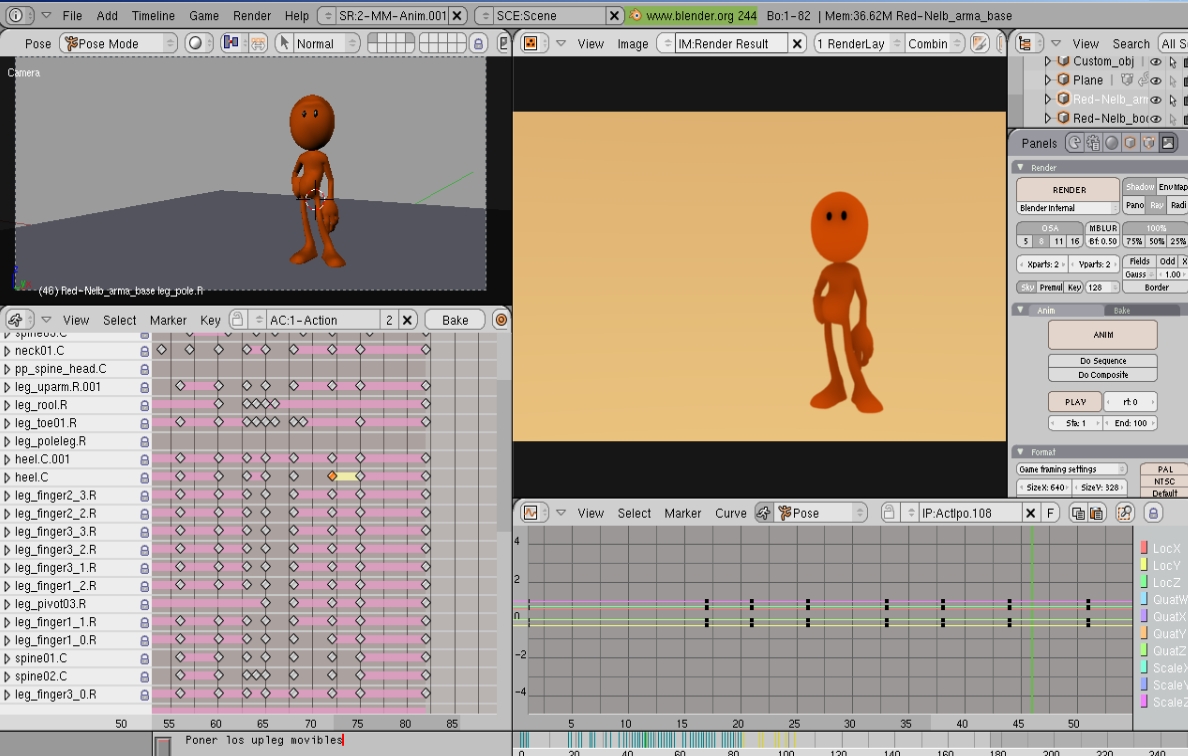

    En mi corta y poco testada experiencia con Blender esta es mi primera.
    Impresión al hacer Rig en Blender.
    Lo peor:
    -No poder (por el momento) crear Custom Attributes en un objeto para poder linkar.
    Pistas de animación de otros objetos, (fundamental para poder.
    Simplificar los rigs de cara al animador).
    No poder hacer ipo-drivres entre huesos de un mismo armature (complica el proceso de rig).
    Lo mejor.
    Cuando sales del modo editmode del armature todos los.
    Bones están ya con todas la transformaciones a cero (ahorra mucho trabajo).
    Los modos de visualización de los Bones, (cojonudos).
    Es muy rápido estar cambiando entre mover, rotar y escalar, tanto por teclas.
    Como por acciones del ratón y botones (es el mejor que he probado).
    El sistema de layers dentro de los armatures (puedes organizar los Bones según su función.
    Para skin, de control, etc).
    Es el primer Rig un poco a conciencia que hago en Blender, así que, no se si.
    Lo estoy haciendo todo bien, de hecho, ya sé que el control de la rodilla no está fino, habrá que cambiarlo.
    Dudas: alguien me puede decir como funcionas exactamente los quaternios de rotación.
    ¿Qué hace exactamente el quatw?
    Un saludo.

    Muy guapo el rig. Da gusto ver estas cosas en el viewport del Blender. A ver si Klópes se curra un script para solucionar el problema de los Custom Attributes. Gracias Dani.
