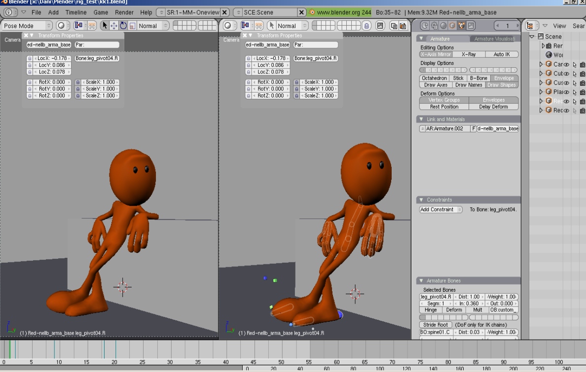

    También puedes usar los gizmos de rotación en modo normal:
Nombre: huesosnormal.jpg
Visitas: 356
Tamaño: 16.0 KB

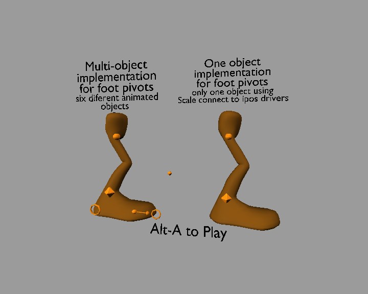

    Jellou. Ya tengo una primera versión del Rig de la pierna de plender con un video. De como va el manejo.
    video 10 MG. archivos. Blend.
    Antes de nada aprovecho para comentar un par de cosas en cuanto a.
    La filosofía del rig, entendiendo como filosofía del Rig las maneras.
    Las formas, el estilo a la hora de afrontar las soluciones a los problemas.
    Que plantea el riggear. Para mí se basa en dos ideas fundamentales.
    Hazlo simple y manejable:
    Particularmente no me gustan los rigs que cuando los abres no sabes.
    Donde tocar por que hay decenas de objetos de control en pantalla, no por tener.
    Muchos objetos de control en pantalla es mejor rig, es más bien cuestión de saber.
    Agrupar la funcionalidad de esos controles en pocos objetos.
    Lo importante es el animador:
    Al fin y al cabo el animador es tu cliente y hay que tratar de pensar cómo tal, saber cuál es.
    Su proceso de animación y que el Rig cumpla en la medida de lo posible.
