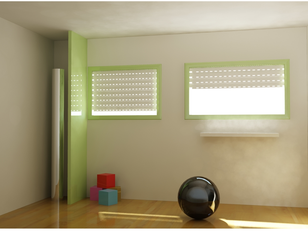

Buenas a todos, estuve revisando la documentación del 3ds Max, leyendo el hilo del Mental 3.4 y este, pero no consigo eliminar el sangrado en el render con Final Gather (todos los materiales son Arch&design con un Photon basic en el cuadro de Photons). Hay una luz Mental Ray spot en la ventana de color blanco, esto es lo que sale si renderizo solo con Final Gather:
Esto es lo que sale si lo hago solo con Photones:
Y esto si renderizo con FG+Photones, el color sale bien excepto en el techo que tiene restos de sangrado (el material blanco de las paredes no tiene ningún tipo de reflexión activado):
Estos son los paramétros del render:
De hecho, rendericé una animación donde la tetera se mueve dentro de la habitación y no hay fallos de luz ni nada similar excepto por el dichoso sangrado del techo, si a alguien le interesa puedo subir la escena para que le echéis un vistazo. Saludos.

Birkov, por lo que veo el sangrado lo da el Final Gather, recuerdo que con un Shader llamado ctrl_rays de la gente de ctrl_studio (francesca luce y compañía) se puede controlar a gusto el sangrado (es como un Photon basic, pero para el FG, entre otras cosas), no tengo el enlace a mano, pero seguramente está en maxplugins, de o metido en alguno de los hilos de Mental Ray del foro.
Hace bastante que no toco nada de GI ni FG de Mental Ray, pero si quieres sube la escena y apenas pueda le hecho un vistazo. Un saludo.
Gracias César, lo del Shader ctrl_rays está en el hilo de Mental 3.4, lo intenté usar sin mucho éxito en la versión 8 del 3ds Max pero al final no me aclaraba con los parámetros y lo dejé, ahora estoy con la versión 3.5.
Al final el problema lo solucioné eliminando la luz y volviéndola a crear, de esa forma se redujo el sangrado drásticamente, de hecho, al cambiar de posición la luz, casi no tuve que tocar el decay de los Photones y sin rebotes en el Final Gather la imagen queda igual, subo la escena por si le queréis echar un vistazo, además hice un pequeño video de prueba que también adjunto.
