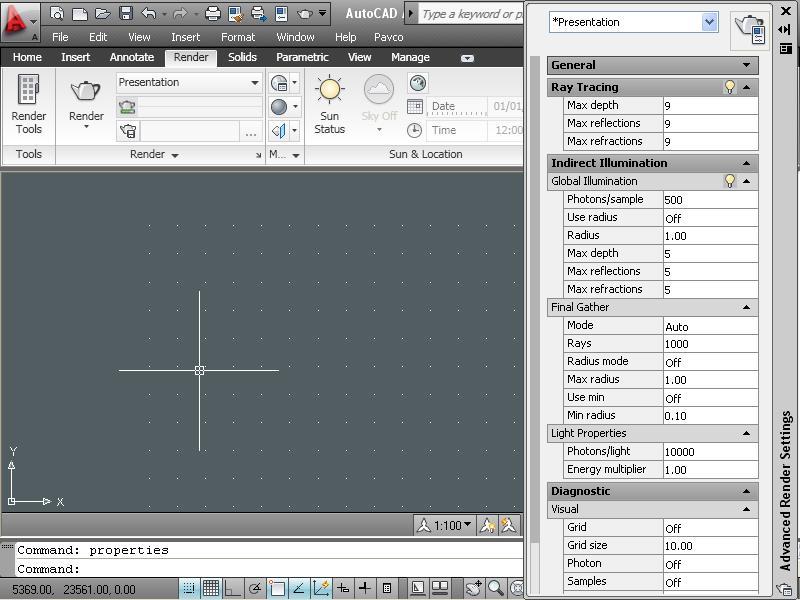

    grupo trace depth.
    Controla el número de veces que un rayo es reflejado y refractado.
    Si es 0 no hay ni reflexión ni refracción.
    Si se aumentan, aumenta el realismo y el tiempo de render.
    max depht limita las reflexiones y refracciones. El trazado de rayo se para cuando el número total de reflexiones y refracciones iguala este número. Por ejemplo, si max dpth es 3 y max Reflex es igual a 2 y max refracc es también 2 quiere decir que un rayo será reflejado 2 veces y refractado uno o viceversa. Pero no puede ser reflejado y refractado 4 veces.
    max reflections reflexiones máximas.
    max refractions refracciones máximas.

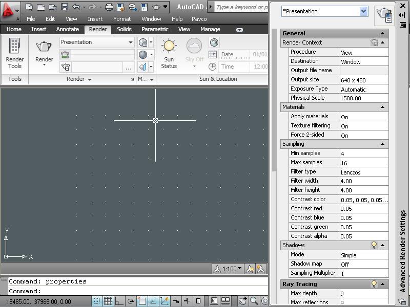

    Sampling Quality
    para usar muestreos bajos para previos.
    Dejar el mínimo y el máximo como están por defecto (1/4 y 4), o los reduces a 1/16 y ¼.
    No asignes al mínimo y al máximo el mismo valor.
    para usar muestreos altos para renders finales.
    Aumentar el valor mínimo y máximo a 4 y 16 respectivamente, 8º valores más altos).
    No asignar el mismo valor a ambos.
    para ver el patrón de muestreo.
    En el desplegable diagnosticos marcar samplingrate y hacer render.
    En lugar de hacer un render de la imagen, Mental Ray hace un diagrama que muestra el rango de los valores de muestreo. Las líneas blancas indican las aristas de la escena donde Mental Ray toma el número máximo de muestras.
    Si se están usando números fracciónales de muestreo, los puntos iluminados indican el valor máximo, mientras que los puntos negros indican el valor más bajo.
    Para ayudar en el análisis, view simples también dibuja líneas rojas alrededor de cada cubo de render (bucket).
    Cuando el número mínimo y máximo de muestreo son iguales el diagrama muestra todos los buckets en blanco.
    render algoritms.
    Por defecto ray trace y Scanline están marcados. Scanline se usa para la iluminación directa o rayos primarios y ray trace para la iluminación indirecta (causticas e iluminación global) y para las reflexiones, refracciones y efectos de lente.
    Puedes desactivar una u otra opción, pero nunca las dos. Como mínimo siempre permanecerá la Scanline.
    interface.
    grupo samples per píxel.
    minimum establece la tasa mínima de muestreo. Este valor representa el número de muestras por píxel. Un valor mayor o igual a 1 indica que una o más muestras están siendo computadas por cada píxel. Un valor fracciónado indica que un muestreo es tomado por cada n píxeles, (por ejemplo,1/4 computa un mínimo de una muestra por cada 4 píxeles).
    máximum establece la tasa máxima. De muestreo. Si muestras colindantes tienen una diferencia de contraste que exceda el límite de contraste establecido, el área que contiene esta diferencia es subdividida tantas veces como marquemos en este parámetro.
    grupo filtro.
    filter type determina como las múltiples muestras son combinadas para dar un valor a un píxel.
    Para la mayoría de las escenas el filtro Mitchell es el que mejores resultados da.
    ·box filter este es el método más rápido. Suma todas las muestras del área filtrada con la misma importancia (esto no sé si está bien traducido).
    ·Gaus filter sopesa las muestras usando la campana de Gaus centrada en el píxel (creo que esto voy a pasar de traducirlo).
    ·triangle filter.
    ·Mitchel filter.
    ·Lanzcos filter.
    Total, que yo interpreto que cada uno hace una interpolación diferente entre muestras, según qué función (filtro) escojamos.
    Width and height especifica el área del área filtrada. Aumentando el valor puede suavizar la imagen, pero aumentará el tiempo de render.
    grupospatial contrast.
    Establece el valor de contraste usado como umbral para controlar muestreos.
    Si dos muestreos en una imagen difieren más que el valor aquí establecido, Mental Ray recurre a un supermuestreo (más de un muestreo por píxel) por encima del valor establecido en la casilla máximum simples per píxel. Aumentando el spacial contrast, reduce la cantidad de muestreo con lo que los tiempos de render bajan, pero se pierde calidad.
    ·R, G, B--especifica el umbral de muestreo para el rojo, verde y azul.0.0 indica negro y 1.0 indica blanco.
    ·a especifica el umbral para el componente alfa del muestreo.0.0 seria transparente y 1.0 seria opaco.
    ·color swatch te deja especificar los valores del r g y b de forma interactiva.
    grupo opciones.
    lok samples activado Mental Ray utiliza el mismo patrón de muestreo para todos los frames en una animación. Desactivado, introduce una variación en dicho patrón entre frame y frame (Quasi Montecarlo).
    Variando el patrón de muestras se reduce la aparición de artefactos en animaciones.
    Jitter varía las ubicaciones de muestra. Activándolo ayuda a reducir el aliasing.
    bucket widthdetermina el tamaño de cada bucket en píxeles. Para hacer el render Mental Ray divide la imagen en secciones rectangulares (buckets).
    Si usas un bucket pequeño implica más actualizaciones de imagen mientras se esté haciendo render con lo que se consumen más ciclos de CPU.
    Con lo que si la escena es poco compleja tardará más en hacer el render.
    bucket order especificas el método por el cual Mental Ray elige el siguiente bucket para mostrar. El mejor es el hilbert porque elige el bucket que conlleva menos transferencia de datos. Hilbert se debe de usar siempre que usemos el placeholders o en render distribuido.
    frame buffer type eliges la profundidad de bits, 16 o 32.

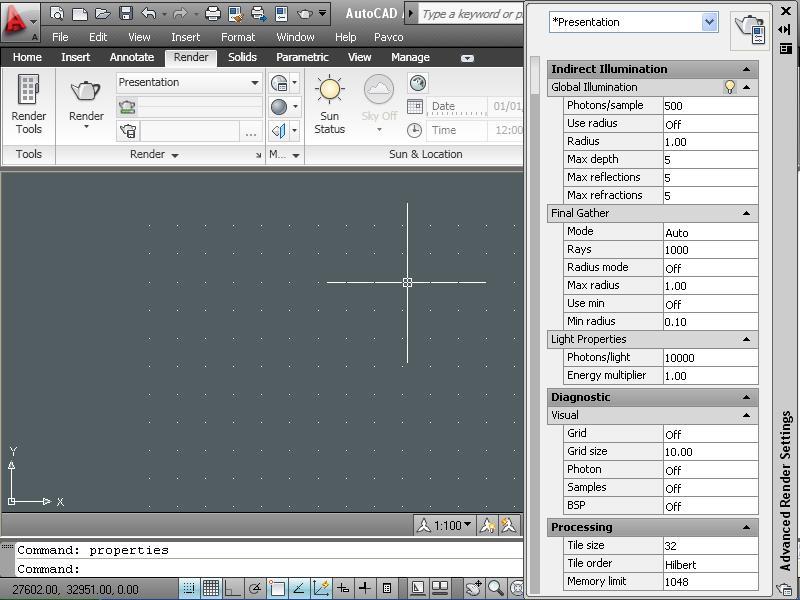

    Hola, alguien me puede aclarar una cosa? A ver, en el apartado GI, en lo de maximun num Photons per sample, eso qué significa? O sea según interpreto, el Mental Ray tomara las muestras de dónde el crea más conveniente, entonces es como si de esas muestras lanzase Photones para buscar la información? Y el número de photnoes que salen de cada muestra sample es ese?
    Otra cosa, que también me confunde es en light properties lo de average GI Photons per light, se supone que son el número de Photones que sale de cada fuente de luz ¿no? Y si es así, esos Photones irán rebotando y rebotando pintando la escena ¿no?
    Si estoy en lo correcto, es como que Mental utiliza por un lado los fotones digamos físicos, que salen de la fuente de luz, y aparte para las zonas donde necesite muestras el alnza desde esos punto fotones para buscar la información.
    Bueno no sé, menudo lío, a ver si alguien me puede ayudar. Gracias.
    A ver, en el apartado GI, en lo de maximun num Photons per sample, eso qué significa? O sea según interpreto, el Mental Ray tomara las muestras de dónde el crea más conveniente, entonces es como si de esas muestras lanzase Photones.
    Etc.
    A ver yo sigo por aquí leyendo el manual.
    La iluminación global es la luz que reflejan los cuerpos iluminados. Para simularla Mental Ray utiliza un mapa de fotones. Y según como queramos una iluminación más o menos precisa para obtener una imagen más o menos realista, necesitaremos hacer un muestreo más o menos preciso (Sampling Quality) y por lo tanto, nos dará un mapa de fotones mejor o peor para representar la realidad.
    El funcionamiento es, una luz esta compuesta por fotones, estos fotones se mueven por el espacio hasta que chocan con una superficie, a partir de ahí es lo que se guarda en el mapa de fotones.
    En light properties establecemos el número de fotones que suelta cada luz y en trace depht el número de veces que se reflejan y/o refractan.
    Imagínate que el mapa de fotones fuera una imagen y los fotones fuesen píxeles.
    Pues el maximun num Photons per sample sería por decirlo de algún modo la resolución del mapa de fotones. Serian los píxeles (fotones) por pulgada, cm, (muestreo/sample).
    Y en el Radius estableceríamos el tamaño de los fotones (píxeles).
    Y así todas las propiedades.
    Espero que te sirva de algo esta explicación concentradísima de la GI.
