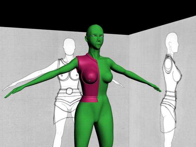

    Red face Ayuda modelado valkiria para animar
    Hola, bueno ya tengo algo avanzado el modelado de mi Valkiria y ahora me surgen dudas acerca del método que debo emplear para modelar sus cabellos, el personaje se animara por lo que me interesaría que eso no fuese un lastre a la hora de realizar las animaciones. ¿Cuál es el mejor método para modelar el cabello si el personaje se tiene que animar? Tengo 3dsMax 8. Muchas gracias.
    Posdata: adjunto algunas imágenes del personaje y sus complementos y agradecería críticas.

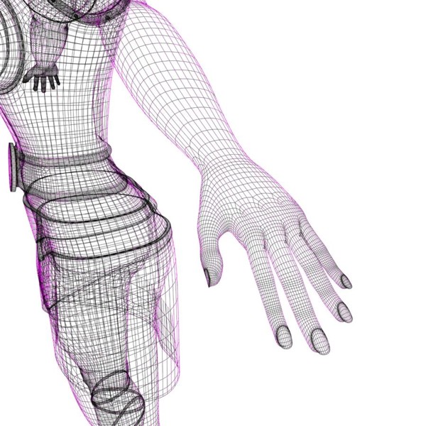

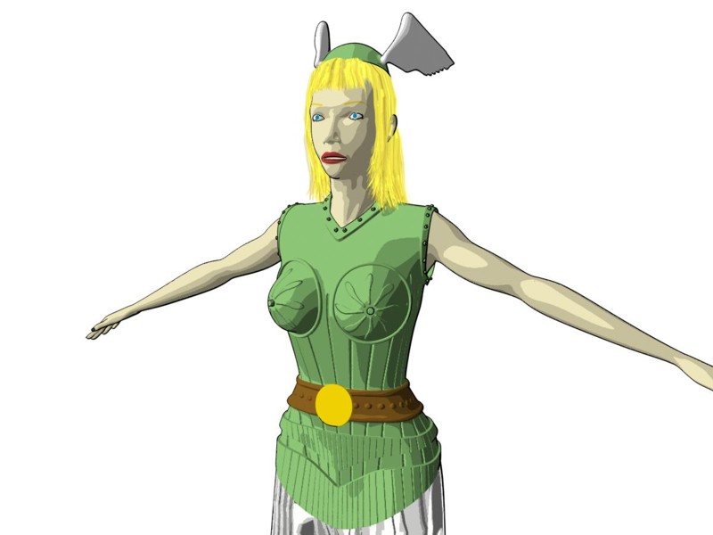

    Bueno ahora tengo el trabajo avanzado, he decido darle unos materiales tipo cartoon y aquí os muestro el resultado, también adjunto unos wire. Todavía continuo con el problema del pelo, está realizado con el modificador Hair de max pero me dilata mucho el tiempo de render y no me acaban de gustar los resultados. ¿hay mejores métodos para modelar cabello para personajes que se tengan que animar? Ayuda por favor.
    Posdata: me encantaría recibir algunas críticas para ir mejorarndo.
    Muchas gracias.
