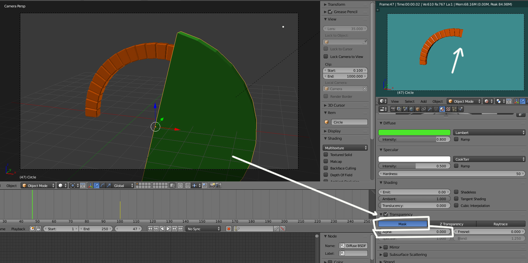

    Llevo unos meses modelando en Blender, y ahora quiero aprender a animar, la duda qué me encontré hoy es que quiero animar estos pequeños arcos que marco en la imagen, busco que empiezan de un extremo y terminan en el otro, pero aún no sé si habrá algún tipo de máscara qué me ayude a lograrlo o cuál puede ser la mejor vía.
    Todas las sugerencias son bienvenidas.

    En Blender Render, se puede poner un objeto encima (en este caso animado) donde TODO lo que pille detrás lo borra (Mask).
    Pero en tu caso, para hacer esto, deberías de crear un segundo Render Layer, para qué no afecte a toda la escena, y luego se mezclan en el Compositor de Nodos.
