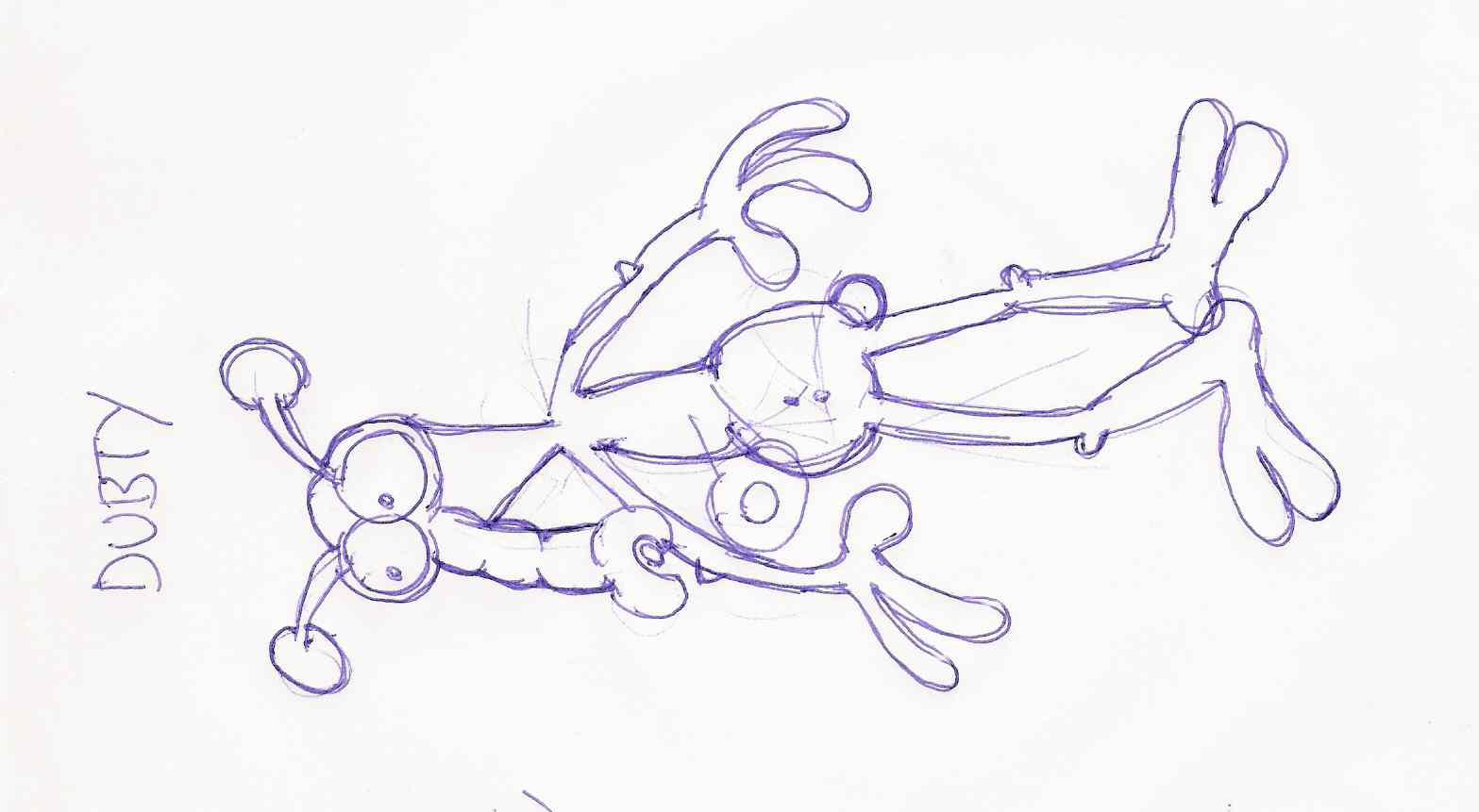

    Lo primero que he hecho ha sido el boceto a lápiz, y a la vez pensar en que contexto o historia podría encajar este ser de kasiopea, el estilo podría ser tipo los pitufos, por decir algo parecido.

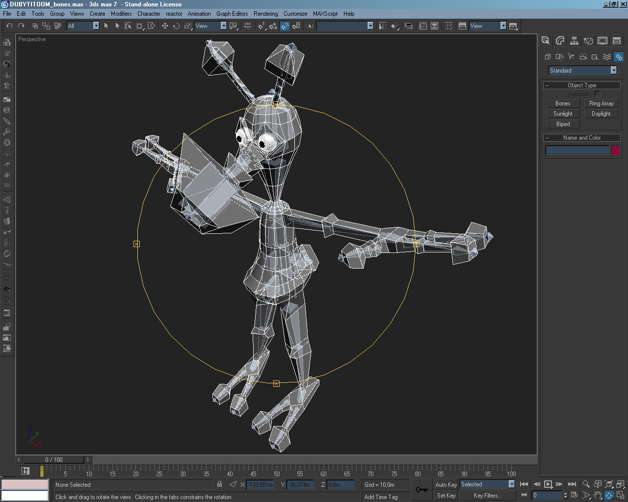

    De acuerdo, dadas la demanda de que lo alegre con imágenes procedo a adjuntar dos renders del modelo, recalcando lo básico y sencillo que es el personaje en sí y, además de un pantallazo del modelo sin el MeshSmooth, que como sabéis la mayoría sirve para suavizar los ángulos de tal manera que tenga efecto redondeado, además del boceto original.
    Espero que a pesar de su simpleza pueda parecer símpático y atractivo.
    La pregunta es, una vez modelado y ajustados los Bones, ¿podría alguien detallar el siguiente paso o procedimiento, haciendo una descripción un poco detallada del mismo?

    Devnul, me he mirado un poco por encima lo de los constraints, pero el único que pienso que me puede servir, seguramente por ignorancia, es el look at constraint, para que las pupilas sigan una trayectoria guiada por el propio constraint, en que más me puede ayudar esta función?
    El paso con el que estoy ahora es aplicarle, IK, es decir cinemáticas inversas, a las cadenas de Bones para simular unas flexiones de dichas articulaciones un poco parecidas a las físicas humanoides, por ejemplo, para que la pierna se flexione por la rodilla, pero el caso es que no sé si es correcto que al coger las cruces creadas en animación/ IK Solvers/ hisolver, y colocadas estratégicamente entre los propios Bones de la pierna, dichas cruces se alejen de la propia articulación dejando un largo cable detrás, en vez de estar bien colocadas en la rodilla o el tobillo, es lo que me tiene intrigado.

    En max, constraints vendrían a ser restricciones, ya que de un modo u otro limitas el valor de una propiedad o la conduces con otra. Eso no es lo mismo que el pesado de vértices.
    Alex, es correcto lo que dices, pero es más sencillo si haces edit poly/Edges/seleccionas las aristas del brazo que quieres cortar/ y usas el comando connect. Sobre la duda del IK, le, le y le. Creo que no tienes todavía muy claro cómo funciona una jerarquía IK.
    Si tienes una cadena de 3 huesos, selecciona el primero -el padre de la jerarquía, elige un Hi IK Solver, y pincha en el último hueso. Te crea una cruz. Mueve esa cruz por el visor, y verás el efecto. Sólo te hace falta, de momento, un IK Solver por miembro, no más.
