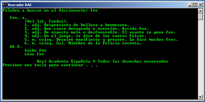

    Y otro más que yo utilizo bastante, no es para grafistas, pero si para grafistas foreros.
    #./bin/Bash.
    Lynx -dump -nolist buscon, rae.es/draei/srvltguibususual? Tipo_ html=2&lema=$1
    Ese es el script llámalo rae, sh le das permisos de ejecución y lo metes en tu Path y ya está, es tan versátil que también hice una variante para win2que en Batch de la muerte.
    @echo of.
    Title buscador rae.
    Color 0a.
    Cls.
    Set /p a=palabra a buscar en el diccionario.
    CD c:\archiv~1\lynx\.
    Lynx -lss=opaque, lss -dump -nolist buscon, rae.es/draei/srvltguibususual? Tipo_ html=2&lema=%a%.
    CD.
    Pause.
    Title command line.
    Cls.
    Pon eso en un txt y renombralo a rae, bat y lo metes en la Path del sistema m$, tendrás que instalar el lynx para windoze eso si.
