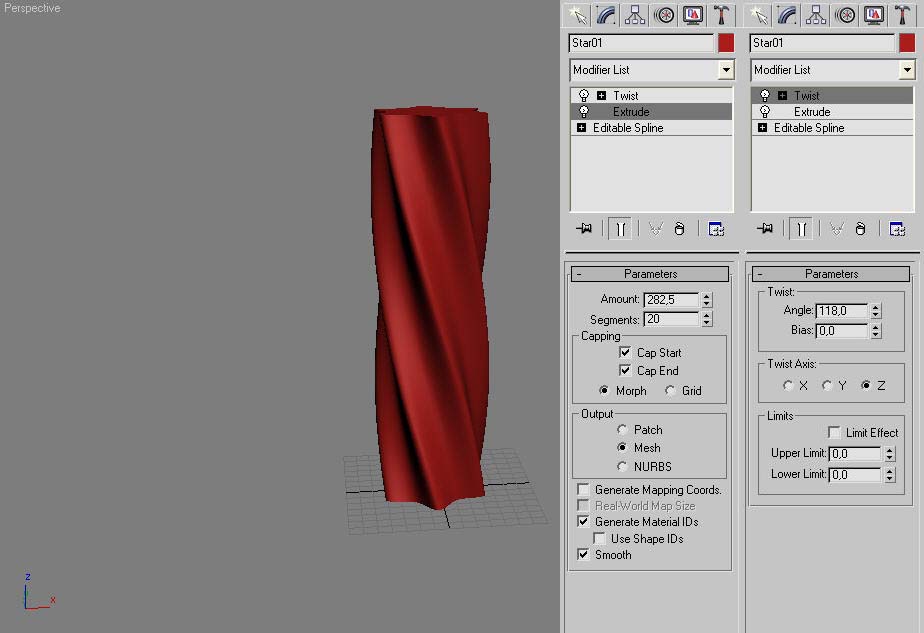

    Aquí te pongo un ejemplo de cómo se haría con un Spline (Star) más extrude más twist, pero suficiente para comprender el sencillo proceso. Saludos.

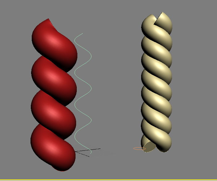

    Esto es lo que he hecho yo con la técnica que nombras elruei, pero no comprendo cuál es tu problema. Una vez hecho el solevado, yo le añado a la (forma) espiral un modificador editar Spline, y ajusto un poco las formas, de todas maneras, esto es un ejemplo cutre hecho en dos minutos, por ejemplo, fíjate que el radio de la espiral disminuye en la parte más alta de la misma, eso no debería suceder si lo quieres hacer bien.
    Yo creo que si analizas con detenimiento el fuste, podrías consegirlo sólo con el solevado sin editar la malla, ahora bien me refiero sólo al la forma básica no a los detalles.

    Kaeiko el procedimiento es el correcto, pero si lo que quieren es una columna como la que muestra Necromancer hay que hacerla con dos recorridos.

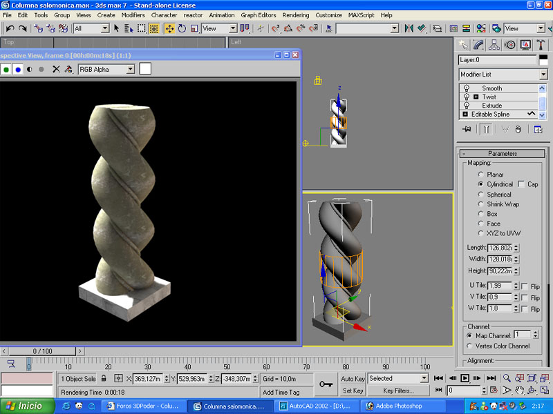

    Creo que hay que partir de que la sección no es circular. En la primera imagen puedes ver cómo es la sección de esa columna en concreto (la he dibujado aproximadamente claro, ya que solo tenemos la fotografía).
    En la segunda imagen, puedes ver en la lista de modificadores cómo está hecha: una extrusión y luego un twist, a la izquierda se ve cómo queda renderizada con Brazil y un par de luces.

    Cojonudo, tío. Ya he resuelto el enigma de otra forma, resulta que con el modificador twist, si mueves el gizmo que sale en la bombilla (ejes de referencia) de un cilindro se consigue que la circunferencia paralela al suelo vaya subiendo y girando, que es el mismo efecto que conseguiríamos con el Loft (solevado) si consiguiera girar adecuadamente la sección, cosa que al ser a huevo no puedo hacer satisfactoriamente. Gracias de todas formas.
