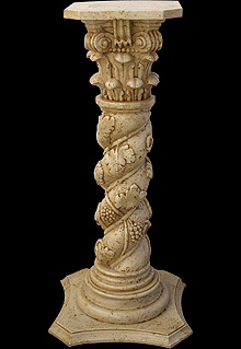

    Con cuantos nudos quieres el salomónico. En la fotografía anterior solo tiene uno. Es importante y creo que te equivocas en el método de modelado. Yo creo que partiendo de una buena base compuesta por un círculo con la forma básica del salomónico y extruyendo y girando cada extrusión unos grados puedes conseguir un buen modelado.

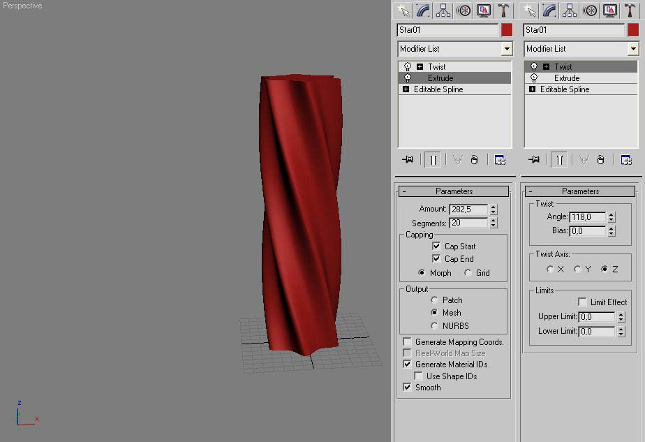

    Aquí te pongo un ejemplo de cómo se haría con un Spline (Star) más extrude más twist, pero suficiente para comprender el sencillo proceso. Saludos.

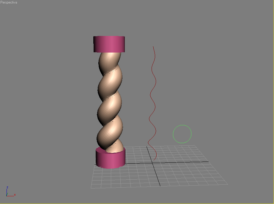

    Esto es lo que he hecho yo con la técnica que nombras elruei, pero no comprendo cuál es tu problema. Una vez hecho el solevado, yo le añado a la (forma) espiral un modificador editar Spline, y ajusto un poco las formas, de todas maneras, esto es un ejemplo cutre hecho en dos minutos, por ejemplo, fíjate que el radio de la espiral disminuye en la parte más alta de la misma, eso no debería suceder si lo quieres hacer bien.
    Yo creo que si analizas con detenimiento el fuste, podrías consegirlo sólo con el solevado sin editar la malla, ahora bien me refiero sólo al la forma básica no a los detalles.

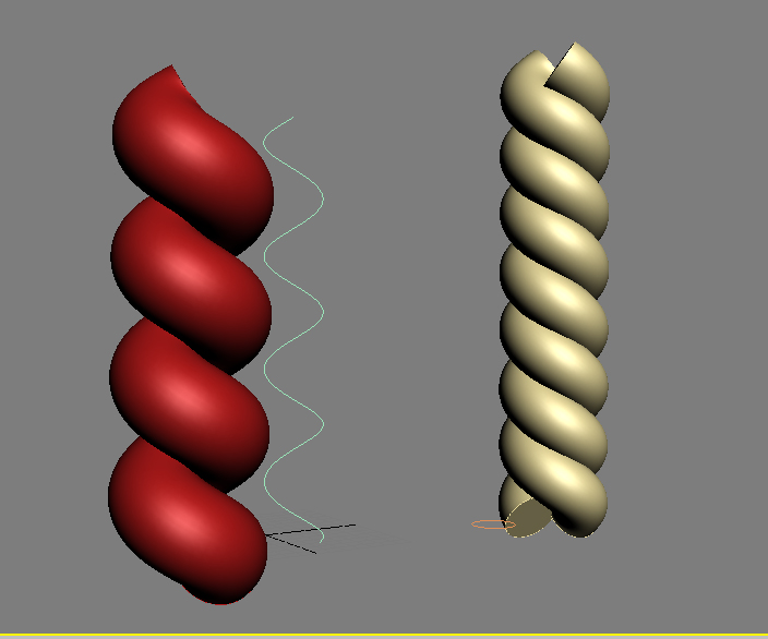

    Kaeiko el procedimiento es el correcto, pero si lo que quieren es una columna como la que muestra Necromancer hay que hacerla con dos recorridos.

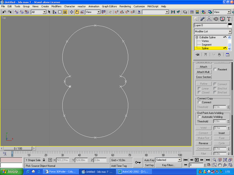

    Creo que hay que partir de que la sección no es circular. En la primera imagen puedes ver cómo es la sección de esa columna en concreto (la he dibujado aproximadamente claro, ya que solo tenemos la fotografía).
    En la segunda imagen, puedes ver en la lista de modificadores cómo está hecha: una extrusión y luego un twist, a la izquierda se ve cómo queda renderizada con Brazil y un par de luces.
