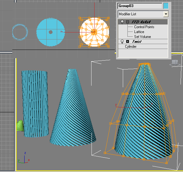

    Lo primero que se me ocurre, para modelar la columna de Blade Runner que pides, que igual hay otras formas.
    1. Un cilindro muy largo. (o una línea con grosor) muy subdividido.
    2. Un círculo, o un cilindro como base de la columna, y un array del primer cilindro, aumentando el número de copias hasta que los cilindros hagan el círculo completo.
    3. Agrupar, y luego un twist, y un FD 4x4x4 por ejemplo.

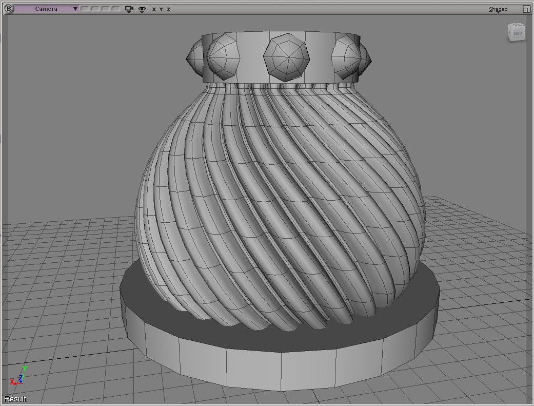

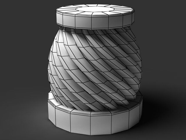

    Que te parece algo como esto.
    830 tris.

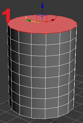

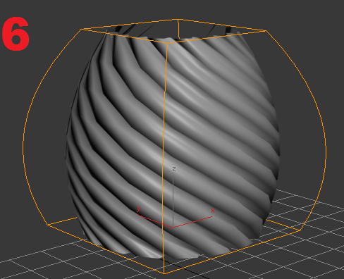

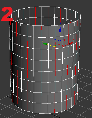

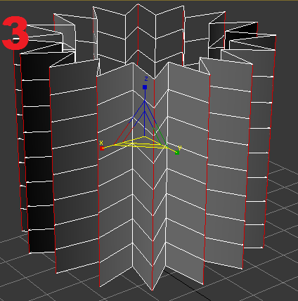

    Post Tutorial columnas retorcidas al estilo blade runner

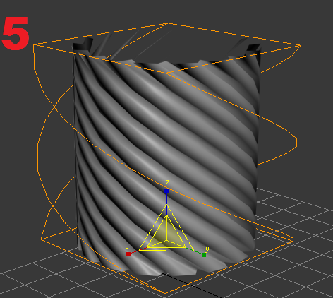

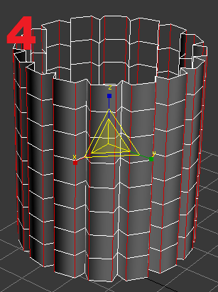

    0. Creas un cilindro de 16 sides y ocho segmentos de altura.
    1. Borras las caras superior e inferior.
    2, seleccione estas aristas y das conect.
    3. Las escalas en x y.
    4. Luego aplicas un buen chamfer.
    5. Colocas el modificador twist con el ángulo que más te convenga.
    6. Finalmente le colocas taper, posdata: lo bueno de estos tutorialitos es que, sirven como buen ejercicio para refrescar la memoria.

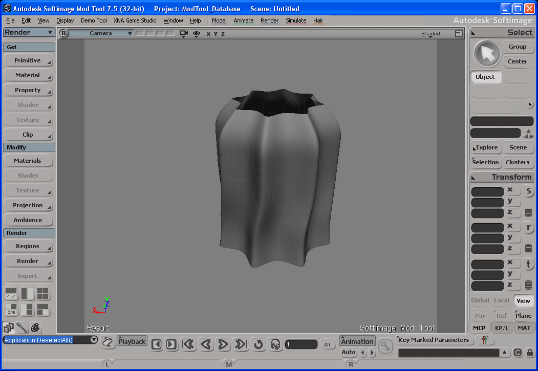

    Nov 2008
    707
    Columnas retorcidas al estilo blade runner
    Y lo mejor de todo es, que al ponerlos aquí, aprendemos todos, aunque no usemos el mismo software. Gracias.
Nombre: twist.png
Visitas: 805
Tamaño: 178.8 KB
    "La curiosidad del hombre empieza en la cuna, y acaba en la tumba"
    TheBounty Renderer, la persistencia de una idea..
    https://www.thebountyrenderer.org/
    Apr 2007
    23
    Vaya, genial, conseguida, a ver si me sale el resto de la escena, y publico algo visible.
