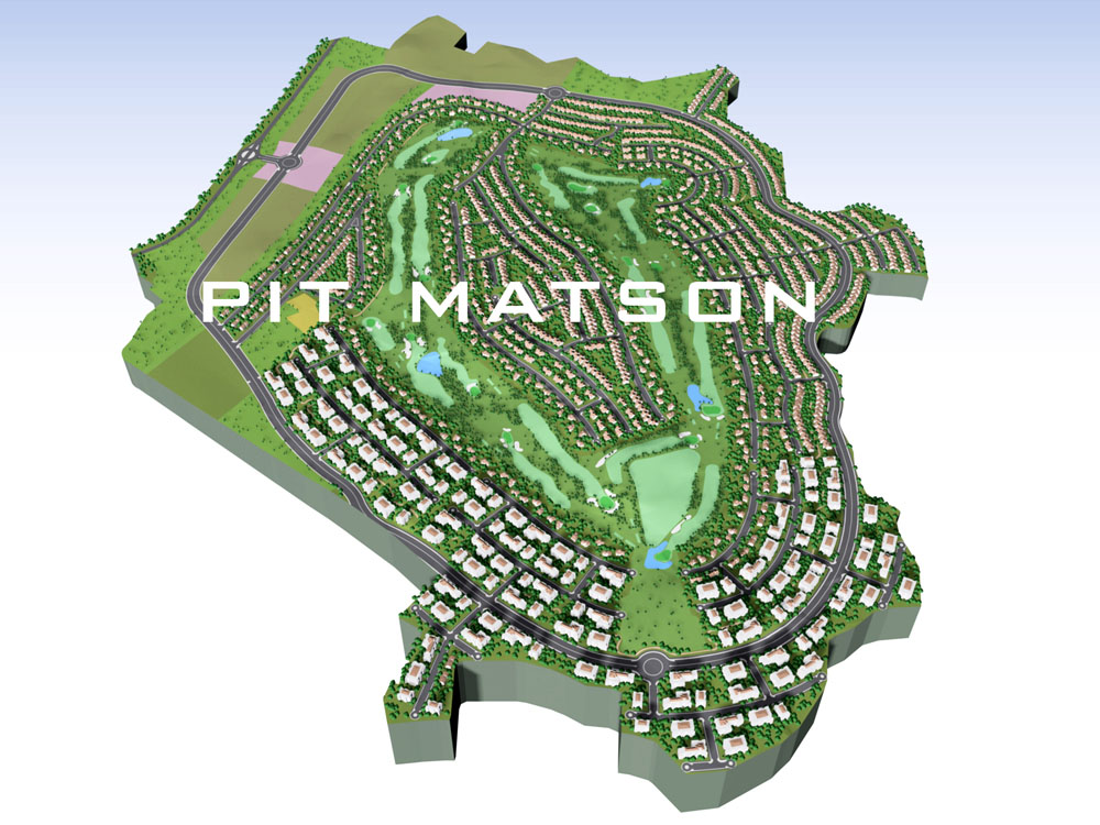

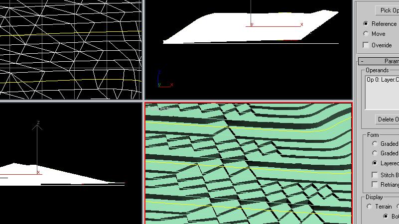

    Hola, tengo que hacer un terreno en 3ds Max 8, el asunto es que tiene que parecer maqueta de esas tipo escalonadas. Bueno, importo las 3d polilíneas desde CAD y doy Terrain->Layered solid para hacer este tipo de presentación, pero el problema es que en algunas partes del terreno la presentación no sigue la curva de la cota y me aparecen unas puntas sobresaliendo, o se come algunos puntos donde la presentación debiera ser más curva.
    Alguna solución?
    Por ahí leí que alguien transformaba las curvas a Nurbs surface, pero nunca explico cómo hacerlo. Saludos.

    Redibujalas en 3dsmax apoyándote en las que has importado.

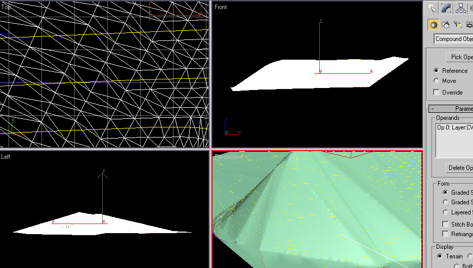

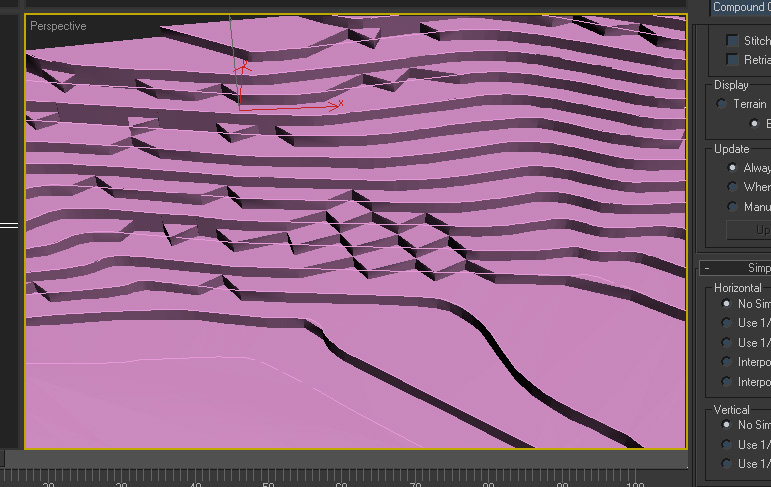

    Vaya menudo trabajo, pero me he puesto a hacer lo que dice Pit y me sucede lo mismo.
    La he dibujado mediante Splines con inicial y drag tipe en Smooth y lo demás por defecto, y apoyándome en los end points.
    Alguna sugerencia? Gracias.

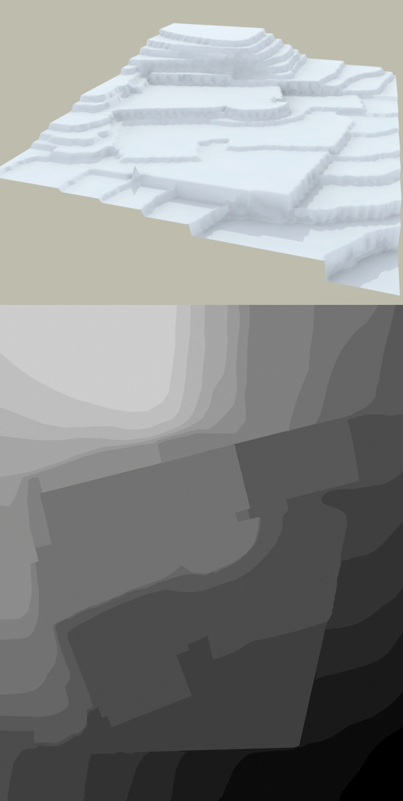

    802
    Terrain tipo maqueta -problema
    Por el momento he ido refinando las Splines, es muy tedioso, pero va quedando como quiero, también si muevo la opción retriagulate (pero me hace que consume más memoria) en el Terrain me puedo ahorrar unos cuantos refine, pero claro para solucionar el problema tengo que refinar bastante las curvas. Saludos, y si alguien sabe una solución mejor.

    Tenía un Terrain por casa y he hecho pruebas y me da también el fallo ese. He probado a que todas las curvas tengan el mismo número de vértices, a ponerlos en Bézier, en smooth, les he metido curvas intermedias, las he separado.
    Y me lo sigue dando también.
    Así que, si lo averiguas publica la causa. Yo no la encuentro.

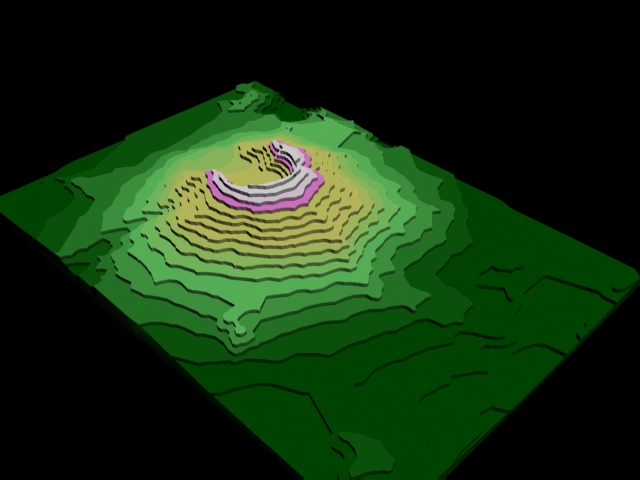

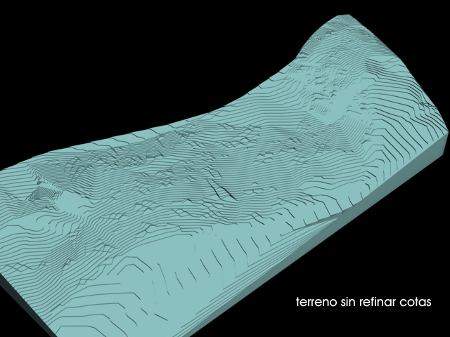

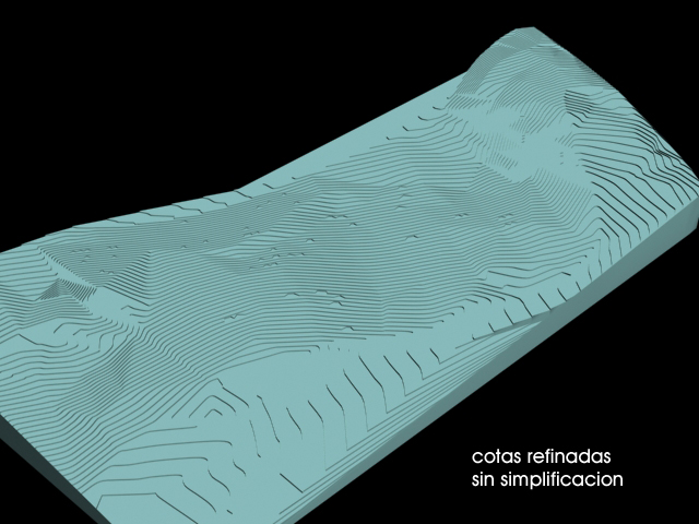

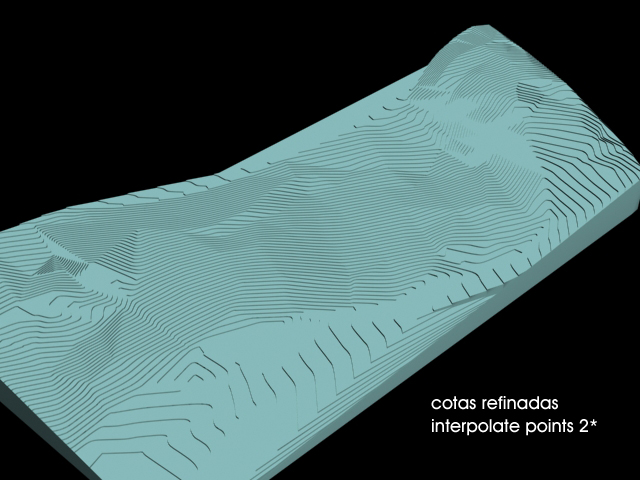

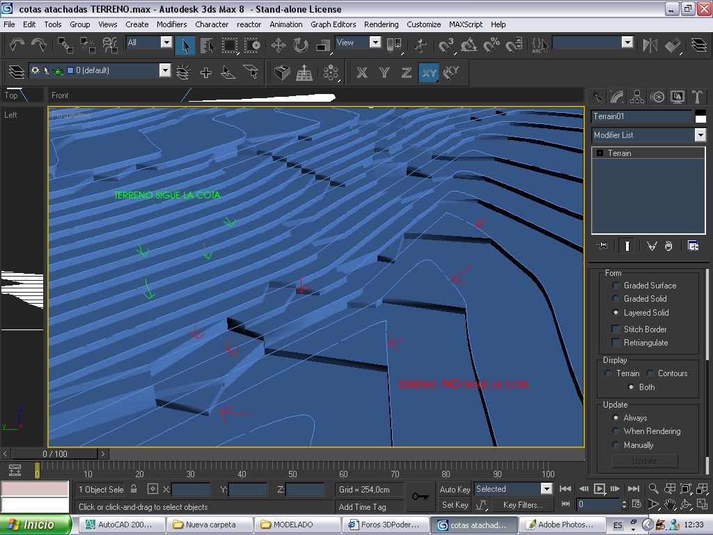

    Vaya, no había podido responder. Ya encontré la solución, después de intentar casi todo. Explico. Lo mejor es dibujarte de nuevo todas las cotas en 3dsmax, ya que las que te pasa el topografo tienen muchos segmentos en las curvas y muy pocos en las partes rectas además varias veces las líneas se devuelven sobre si mismas en cosas de milímetros.
    Una vez que te dibujas todas las cotas las atachas y aplicas el Terrain, ahí es donde igualmente te queda la cagada, entonces ahí ubicas las zonas conflictivas, donde se forman los triángulos, y desaces el Terrain y te pones, con la herramienta refine a refinar todas las Splines en aquellas zonas, tienes que ir refinando de manera de formar una malla de puntos, o sea imaginarte que el programa va a tirar una malla sobre eso y tu le haces el asunto más fácil, al final la cosa es formar una malla de puntos lo más ordenada, y si pones más mejor, por ello es mejor dibujarlas de nuevo en max(yo lo fui haciendo este proceso cada 10 cotas una vez terminado atachaba con las que ya estaban corregidas).
    Lo otro es que, si pones la opción interpolate points 4* te ahorras algo trabajo en esto de refinar, pero el software anda más lento, yo al menos yo lo trabaje con interpolate points 2* y la opción Triangulate marcada, lo cual ayuda a que en las partes donde hay curvas muy cerradas el modelo se apegue a la cota.
    Edito: la curvas están redibujas con line con ambas opciones en Smooth (initial type y drag type).
    Bueno, nadie dijo que era apretar un botón y listo. Saludos.

    Al final la cosa es formar una malla de puntos lo más ordenada, y si pones más mejor.
    Vamos, al revés de los que hacía yo al redibujarlas. Yo intentaba que tuviesen las curvas el menor número posible de puntos.
    Tú pareces estar diciendo que hay que refinar poniendo puntos cuantos más mejor.
    ¿Es eso a lo que te refieres?

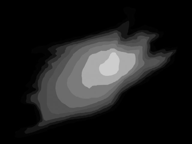

    Esto es lo que pretendes hacer Carlos?
    Te voy a contar la chapuza que yo hacía, pero es una chapuza, que conste.
    Yo cogía las curvas de nivel y las abría en algún editor de bitmap (llámese Gimp, Adobe Photoshop).
    Endispués, cogía la altura máxima de la última curva de nivel y le restaba la altura mínima de la primera curva de nivel.
    Vamos a poner un caso practico: imagínate que la curva de máxima altura está en 900m y la mínima en 40m. Pues lo restamos y dividimos 255 por esa diferencia (ahora te explico porqué). O sea:
    255/(900-40)=11.33.
    Después yo me iba al Gimp (o Adobe Photoshop, según guste) y seleccionabas cada curva y la rellenaba con un color con los siguientes valores Hsv:
    Hue: no importa.
    Saturation: 0.
    Value: altura que marca la curva - 40 * 11.33 (todo ello redondeado a entero, claro está).
    Consigues así una imagen que marca la altura en escala de grises de 0 a 255 (porque la imagen es de 8bits). Un modelo digital de elevación, a fín de cuentas.
    Según el número de curvas que tengas y la diferencia de alturas, te quedará mejor o peor (ya dije que era una chapuza). Puedes aplicarle un ligero desenfoque Gaussiano para que no se noten los bordes de un paso a otro.
    Después en Blender creas un plano, lo subdivides a saco y le aplicas la imagen conseguida como textura. Después, con esta imagen como referencia le das al botón noise varias veces (esta es la parte más chapuza) hasta conseguir el resultado deseado. Después suavizas la malla y si la imagen del modelo de elevación te quedó con mucho detalle, la puedes poner también como canal de Bump, para añadir más detalle.
    En fin, no dije que sería perfecto, pero a mí siempre me ha funcionado muy bien, pero los terrenos que yo hago no son campos de golf. Suerte.

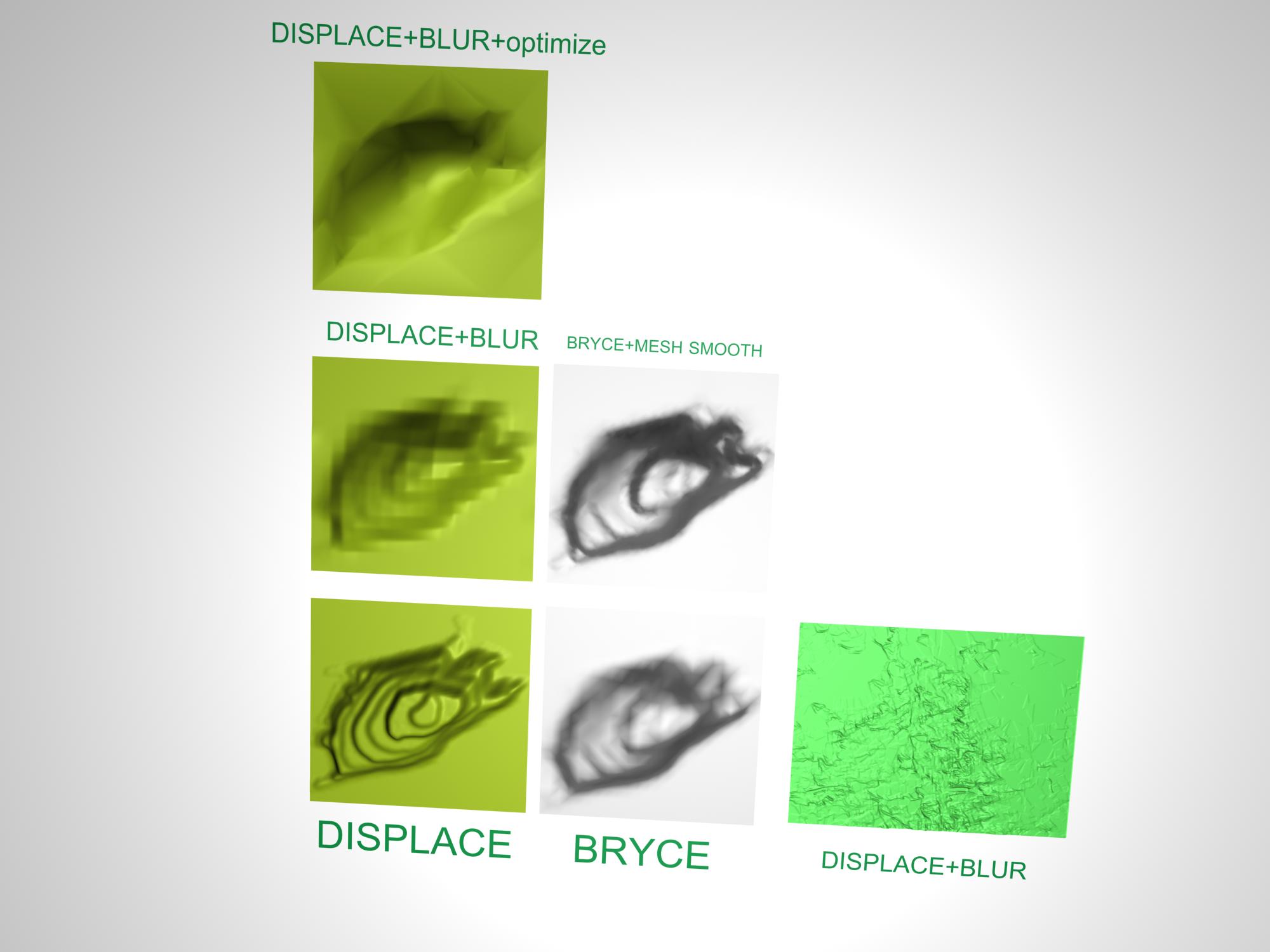

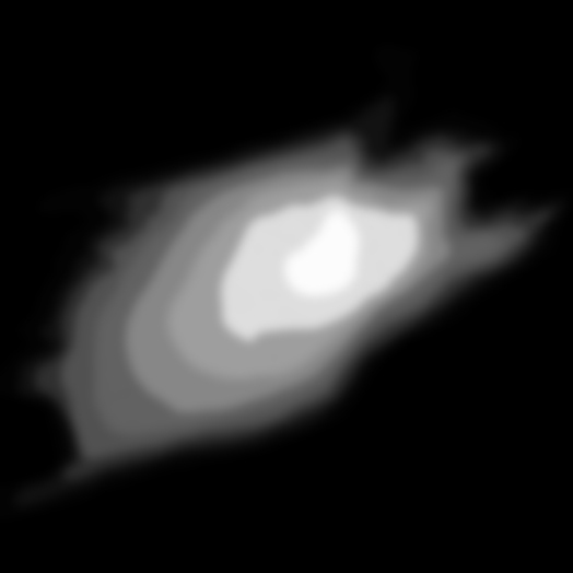

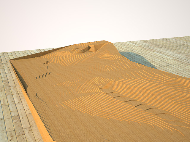

    Bueno, me he encontrado unas pruebas de hace mucho tiempo, intentaba justamente hacer terrenos de cualquier manera y tiene su gracia, en este caso era precisamente con mapas, el Bryce, (no sabía de otras aplicaciones para hacer esto).

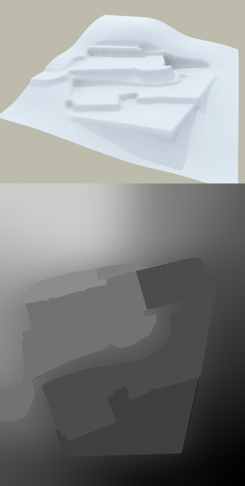

    Bueno, esta es mi manera más o menos chapucera, aunque sea dicho de antemano, para hacer maquetas, vale la pena extruir cada Spline traída des de CAD y santas pascuas, te olvidas de desplazamientos y leches, ese es mi briconsejo.

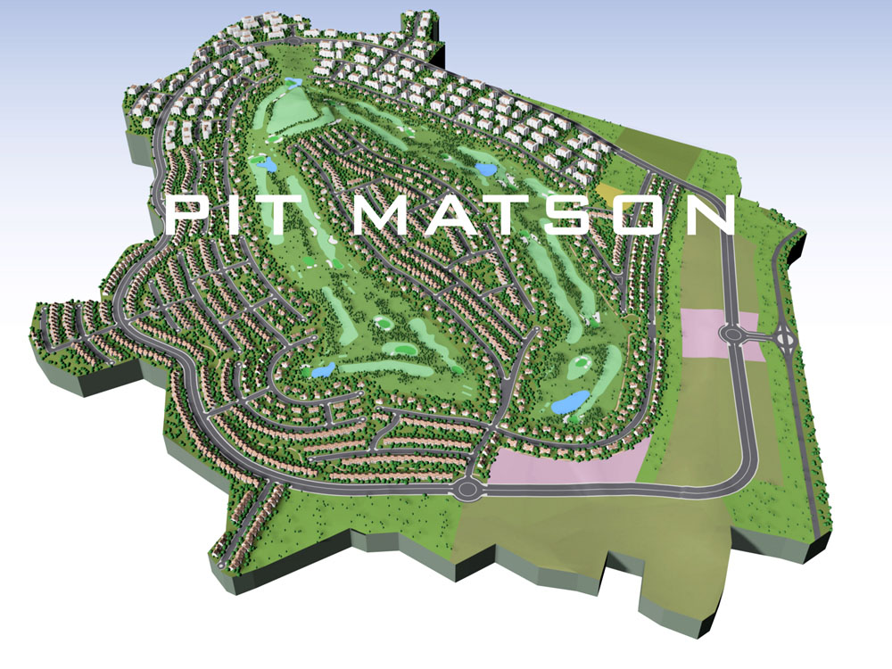

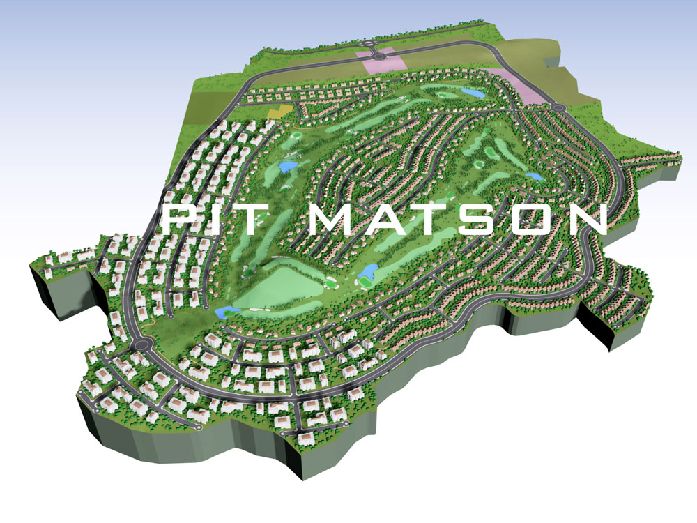

    Vale. Pero ahora poneros en siguiente caso. Un terreno enorme, calles, rotondas, carreteras, campos de golf, más de 25.000 árboles, miles de casas de diferentes tipologías.y.
    No como cuando trabajas para promotoras que te dan el plano sino en un básico, con el arquitécto cambiándolo todo en todo momento, moviendo las calles, los hoyos, las parcelas, los retranqueos, sobre la marcha: cambios en Madrid hasta el día anterior a las 18:00 y la presentación en Murcia al día siguiente a las 17:00 para trabajo el proyecto con un power point ante un montón de jefes, financieros.
    Pues, o lo haces con Terrain, y bolean/refine y shape merge, o ya me contaras.
    Todo el básico se hizo en 10 días cambiando todo sobre la marcha una y otra vez.
    Menos mal que no tuve que hacer ninguna información de detalle, porque se me caen los palos del sombrajo.
Nombre: pesadilla_maldita_01.jpg
Visitas: 440
Tamaño: 214.3 KB
ID: 30842   Clic en la imagen para ver su versión completa.
Nombre: pesadilla_maldita_02.jpg
Visitas: 311
Tamaño: 232.0 KB
ID: 30843   Clic en la imagen para ver su versión completa.
Nombre: pesadilla_maldita_04.jpg
Visitas: 306
Tamaño: 216.9 KB
ID: 30845   Clic en la imagen para ver su versión completa.
Nombre: pesadilla_maldita_03.jpg
Visitas: 363
Tamaño: 235.9 KB
    Tu idea es buena y, aunque no es apretar un botón y ya, pero por lo menos unos uno por cuatro veces.
    Seleccionas todos los segmentos de las líneas y presionas el botón dividir 1, o 2, o 3, o 4 veces y listo = y hasta menos veces.

    6,420
    A veces no vemos lo evidente.
    Bienvenido loathsome.
  36. #36
    Jan 2005
    802
    Tu idea es buena y, aunque no es apretar un botón y ya, pero por lo menos unos uno por cuatro veces. Seleccionas todos los segmentos de las líneas y presionas el botón dividir 1, o 2, o 3, o 4 veces y listo = y hasta menos veces.
    Buena, me imagine hacer algo así, pero no tenía idea que existía ese botón, de hecho, ni lo busque.
    Claro ahora hice la prueba dividí todos los segmentos en 4 y ahora me hace el terreno sin ni siquiera tener que usar interpolación de puntos(claro, me imagino que son equivalentemente lo mismo), también hay que retocar algunas cosas, pero son muy pocas, pero vamos, que la solución es mucho más eficiente. Saludos y gracias.

    contactoiut No registrado
    Post Terrain tipo maqueta -problema
    Sabes que, si trazas con polilíneas para suavizar las curvas de nivel en AutoCAD este te puede variar demasiado de lo que es la realidad, si quieres entra a este tutorial https://www.foro3d.com/.ead.php?t=40682 y se te hará más fácilpuede que se te acomode con Surfer.
