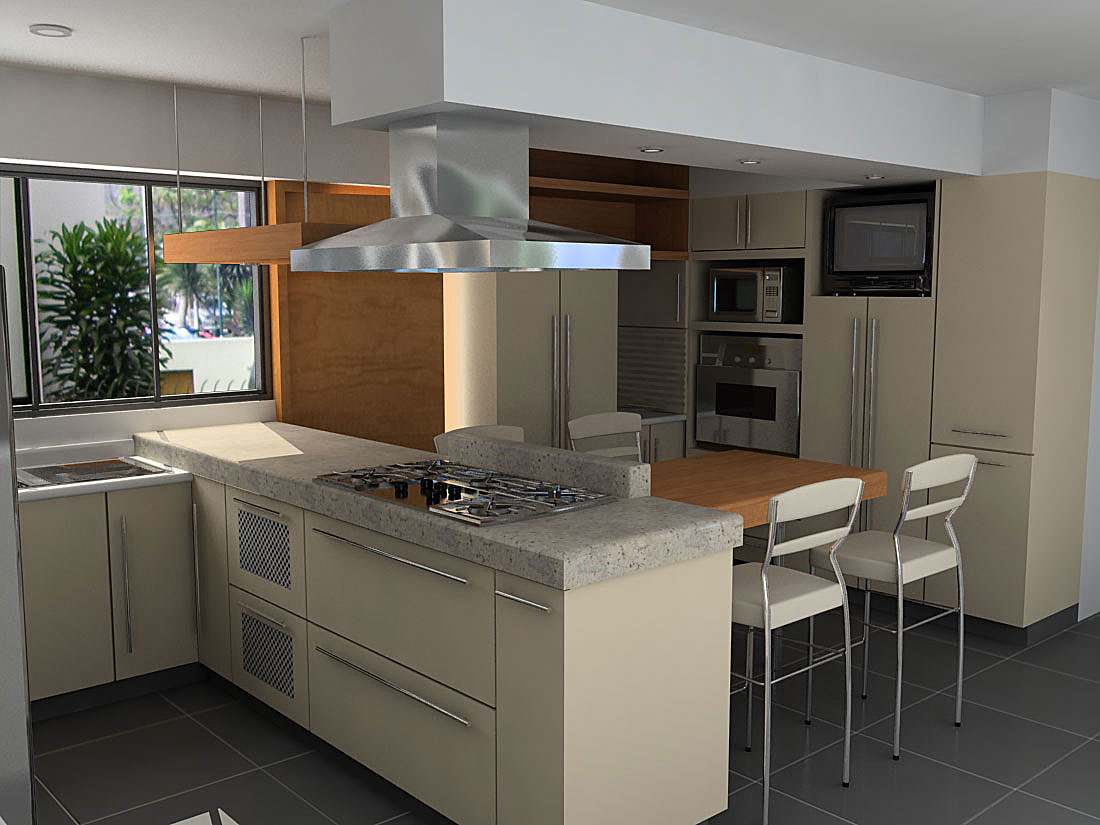

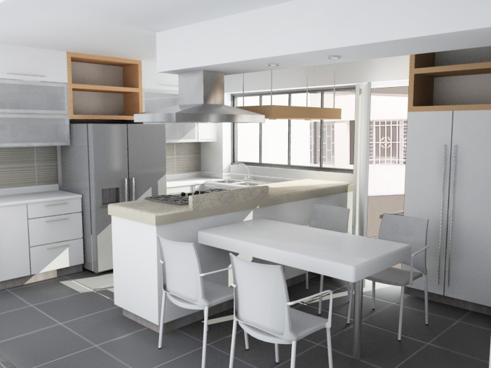

    Hola he aquí un trabajo que estoy haciendo es la remodelación de una cocina, me gustaría saber sus opiniones para saber en qué lo puedo mejorar, gracias.
    Max 8 + Vray 1.03.

    Que tal me agrada la iluminación de la escena te está quedando de lujo. Tal vez le cambiaría el material del piso no sé un poco de reflejo no le vendría mal y comprobaría el tiling ya que se ve un poco rectangular el piso o es la perspectiva no sé.
    El modelado te está quedando bien tal vez algunas cosas por ahí regadas. Saludos.

    Hola, gracias por sus comentarios. Pelonppp: sí, tienes razón, voy a agregarle más reflejo al piso, no sé porque no salio, tal vez sea porque son reflejos Fresnel, voy a aumentarlo, ah y las losas son cuadrados de 60 por 60, se ven así por la perspectiva, supongo.
    Miguelito08:, no sé exactamente a que manchas te refieres, pero no le agregue ningún mapa de suciedad, lo que sucede es que hice un material metálico reflejante con mucho Glossy, y le agregue un Bump map con noise, de esa manera los reflejos no parecerían un espejo, los metales en las campanas nunca son perfectamente lisos y quise agregarle ese efecto de ondulacion.

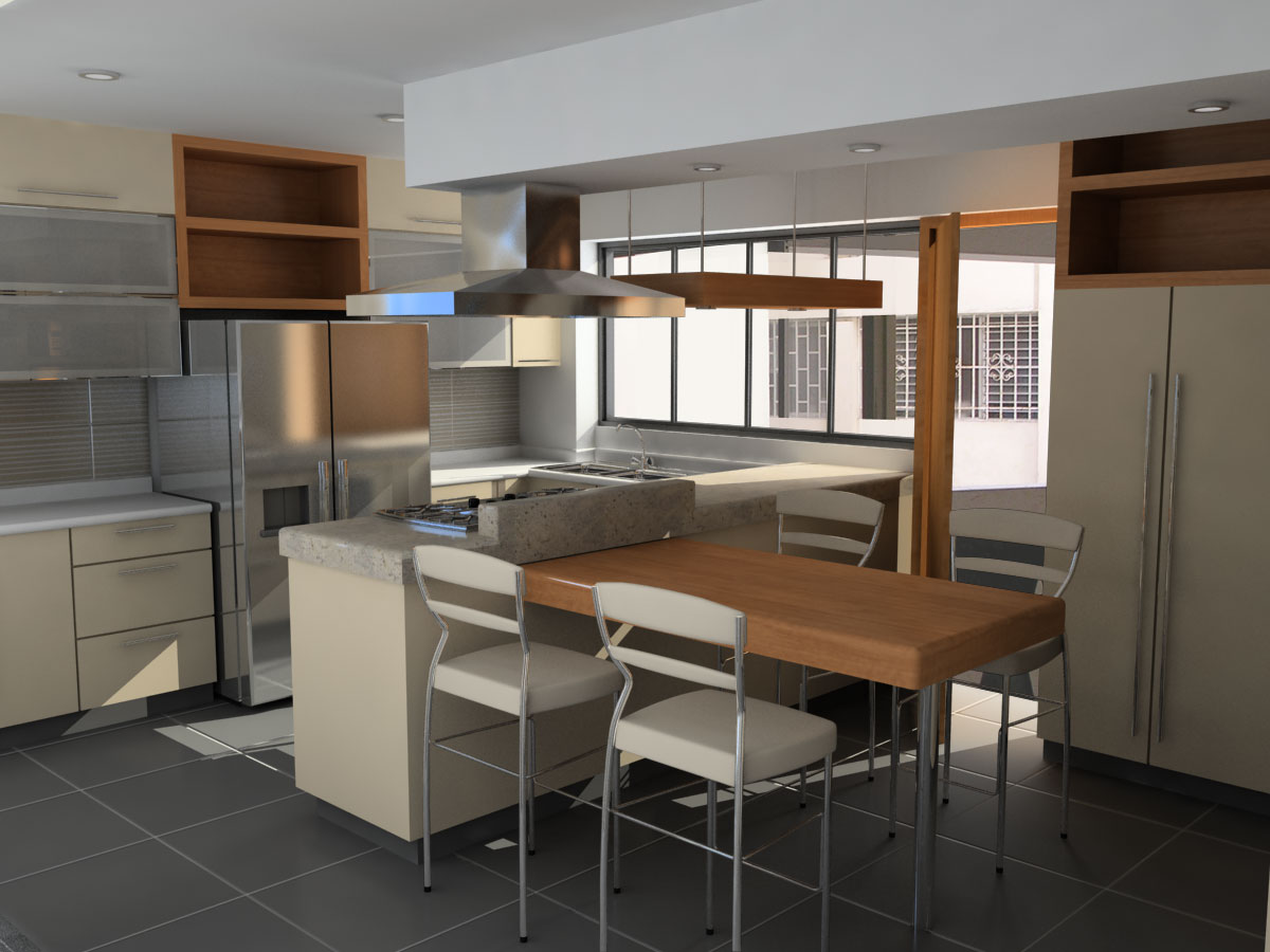

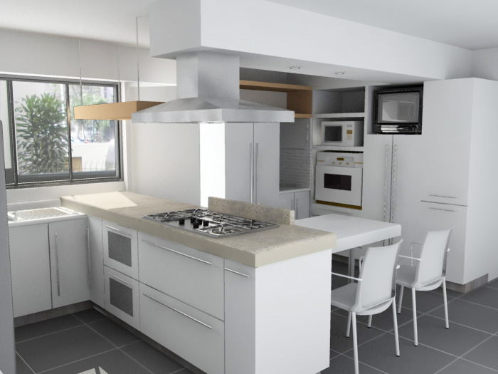

    Bueno, aquí están las vistas finales con los cambios que pidió el cliente, aumente un poco la resolución y el antialiasing, aunque no mucho porque mi ordenador no es muy poderosa que digamos y lo tenía que entregar al día siguiente. Saludos.

    Puedes solucionar de manera casera el tema del a aplicándole a la imagen la máscara de enfoque de Photoshop. Son pequeños detalles, pero que tú imagen te lo agredecera.
    Y para muestra un botón. Espero que no te moleste haber editado la imagen. Saludos.

    No me gusta que tenga tanto enfoque más bien está mejor con ese Glow que tiene la imagen original de difuminado. Cuánto tiempo te llevo la imagen en renderizar? Cuales son los parámetros y que máquinas tienes si se puede saber? Saludos.

    Hola. Tengo un PC de 1.6 Ghz de procesador y 386 de Ram, procesador Intel. Use dos luces Vray en la ventana y en la puerta, y una enorme luz Vray en la pared opuesta (que no se ve) con bajo multiplier, que me ayudo como luz de relleno, la pared opuesta le di no visible on Camera para poder ampliar el campo de visión, aunque está allí para el cálculo de la GI.
    Use una resolución de 1100 por 725 o algo así, antialiasing simple two-level en 2 y 5, irradiance (-3,-1, 40 y 20)en el primario y direct computation (1 y 3) en el secundario, ah, un HDRI en el reflection-refraction environment, el resto todo en deafult.
    Me demoro 2h 45 minutos cada una, salve canales alfa en los tif y puse el background en Adobe Photoshop. Saludos.
