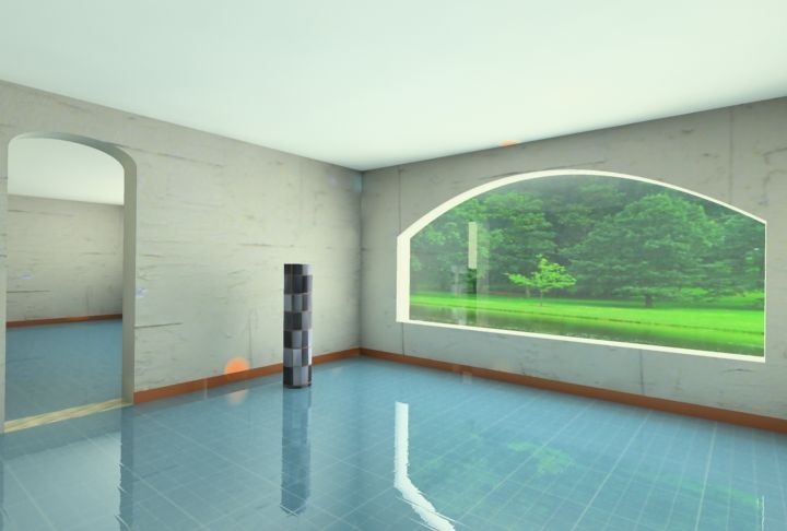

    Como va, estoy haciendo una habitación pero me salen cosas raras en el render, uso el Vray. El cristal solo logro que tenga reflejos con material estándar y no con vraymtl, ¿porque? Y bueno toda crítica será de ayuda para aprender más.

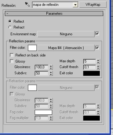

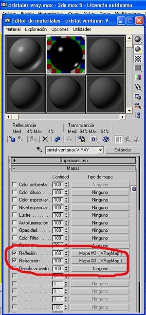

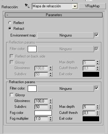

    Esto que te cuento, ya me lo contó a mí Dideje en su día. Sigue paso a paso y tendrás el material cristal para ventanas.

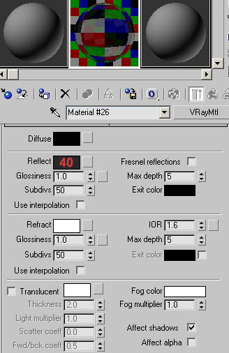

    Carpetano te has confundido, ese material no te lo dije yo, sino otra persona del foro y me acuerdo que era para ventanas exteriores. Yo no lo recomiendo y para un interior no sirve. Aquí tienes un material de cristal que le vendrá bien a ese interior saludos.
