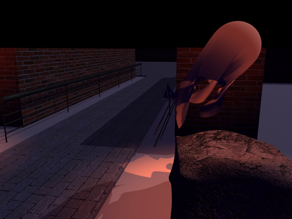

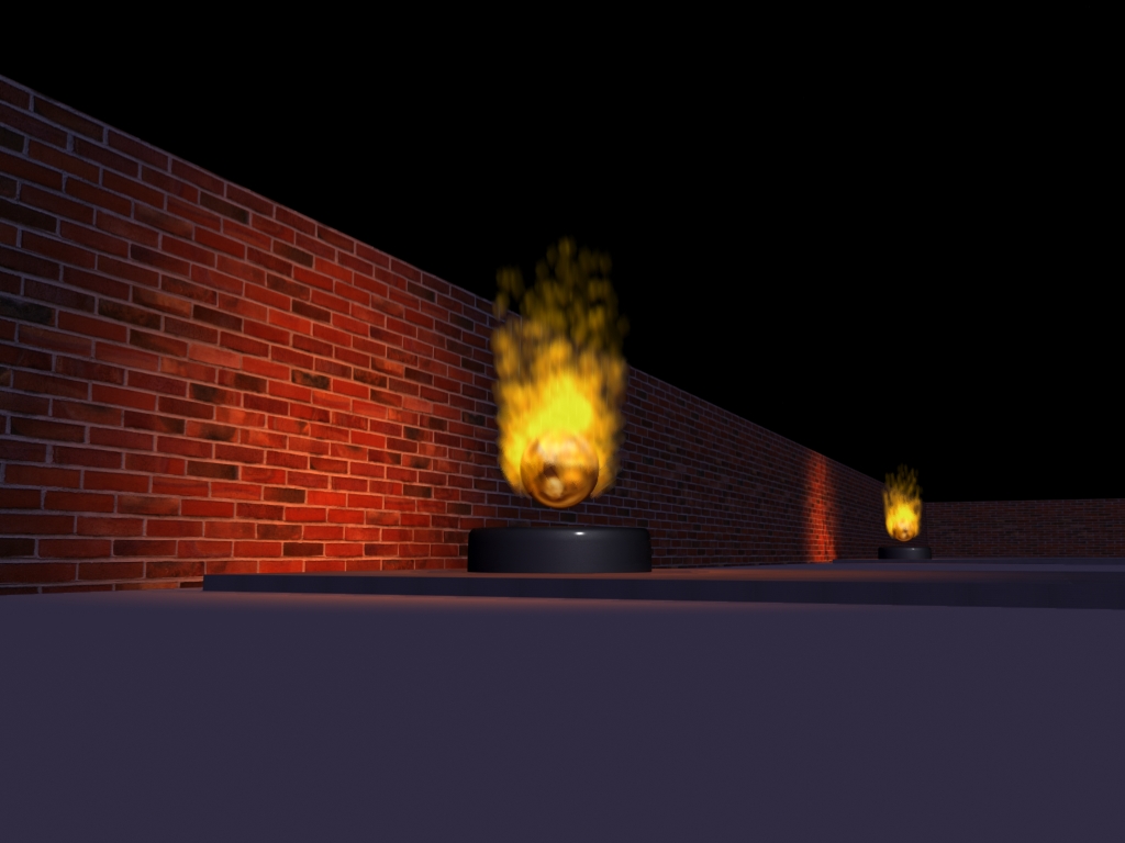

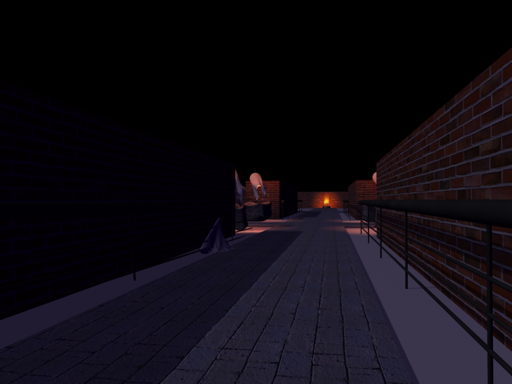

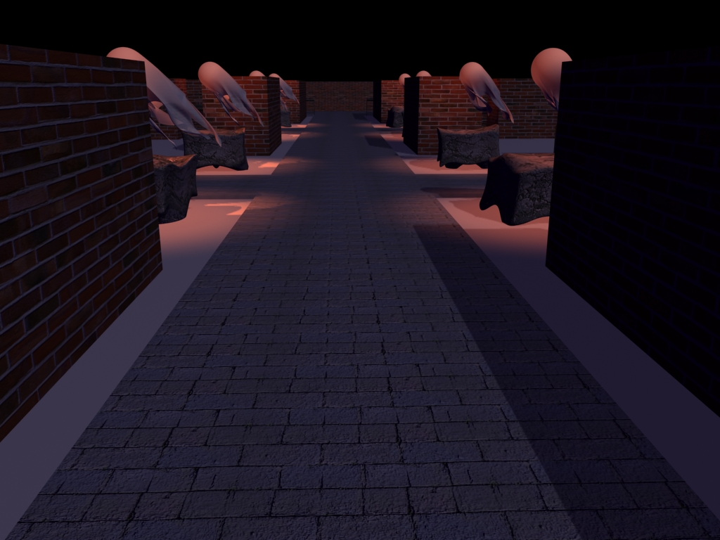

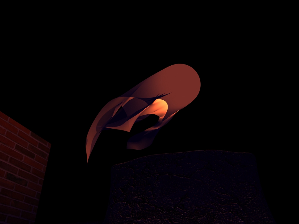

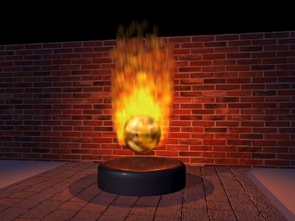

    Buenas, estoy trabajando en una especie de cementerio o jardín, con aires de miedo, aunque no me acaba de quedar bien, lo publico aquí, espero sus críticas y sugerencias.

    Añade la neblina tenebrosa que reina en todo cementerio. Saludos.

    Mi primer trabajo serio en 3d fue hacer un cementerio para el comienzo de un programa de televisión, lo hice con el 3dstudio4 (msdos), en el año 94, no ha pasado tiempo ni nada.
    Esta noche lo buscaré por la montaña de CD y si lo encuentro te pongo aquí las imágenes.
    Piensa que lo normal es que un cementerio este hecho polvo, por suciedad y losas paredes rotos, hierros corroídos, etc. Saludos.

    Esta en camino a ser tenebroso, a simple vista no parece cementerio, pero como dices la idea es que de miedo, no es así? Bueno entons te recomiendo que mejores el mapeado, pues es muy perfecto e igual en todas partes y eso le quita mucho lo aterrador, no digo que pongas diferentes mapas cada 3 metros, sino que pongas detalles que hagan diferencia cada n metros, como dice Fidel rajaduras o quiebres en los pisos e igual en las paradas, el polvo de suciedad, etc. Los elementos pueden ser los mismos (las paredes, las bolas en llamas, etc) pero los detalles tienen que darle diferencia, a menos que tú intención sea el de provocar aquel miedo psicológico, el de estar perdido, confundido, como en un laberinto sin salida algo así, pues también eso causa pavor, en ese caso te acercas más. Tal vez ya pensaste en todo esto, pero por si acaso te lo digo.
    Mucha fuerza para terminarlo, no desistas.
    Lo que tu mente se imagina tus manos lo materializan.
    Mar 2006
    148
    Algo raro xd
    Otra cosa, en lo personal creo que ese color de ladrillo (en las paredes) no le funciona al escenario, podría ser plomiso, un color a piedra o algo así, pero eso es cuestión de gustos, de todas maneras, solo es mi opinión.
