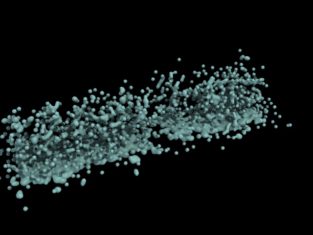

    Yo creo que se refiere a que el líquido del suelo se levante para formar las letras. Si es así, se podría hacer como ha dicho Necromancer, y luego invirtiendo el video en un programa de postproducción.
    Te quedaría una cosa como la que adjunto, aunque yo lo he hecho en Houdini. Son simplemente partículas con metaballs (metapartículas creo que se llaman en max), que caen a la superficie. Luego lo he invertido en Combustion.

    Miguel Pérez, me encanta como lo has conseguido.
    Dec 2005
    939
    Como crear letras con liquidos?
    Gracias, pero no queda muy realista. Haré uno mejor.
