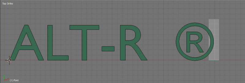

    Al menos en Linux, le doy alt-r y sale el símbolo (y con alt-c el otro.

    Anda, pues lo del alt-r y -c funciona. Gracias Pedro. Editado, y si sólo pulso Alt r, mejor (así no me sale el.
