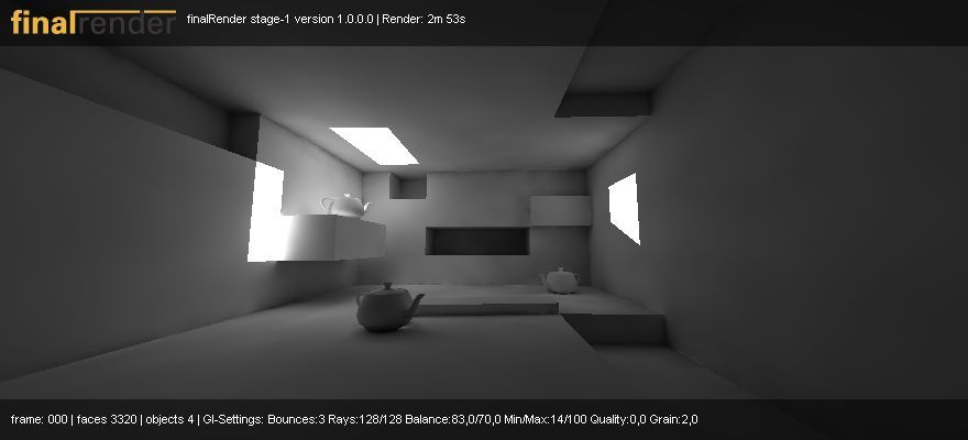

    Primeras pruebas, he empezado por el motor FinalRender-image. La configuración base utilizada es la que da por defecto, pero tiene 3 modificaciones.
    A) he aumentado el número de rebotes a 3.
    B) he subido el multiplicador a 2.
    C) he subido el multiplicador secundario a 5.
    Es posible que no sea la mejor composición e iluminación que se pueda lograr, pero no es mi objetivo. Una mayor iluminación quema ciertas zonas que me parece interesante ver. De modo que los que probáis otros motores, estaría bien que buscaseis la misma iluminación. Porque lo probareis alguno, no entre las dos imágenes, la única diferencia es en el parámetro adaptative quality (%) el primero tiene puesto a 0 y el segundo a 100. Supuestamente este parámetro aumenta el suavizado eliminando imperfecciones a costa de un mayor tiempo.
    Aunque algunas superficies se muestran con un acabado mejor, otras creo que empeoraron. En cualquier caso, no veo demasiadas diferencias respecto a calidad. El tema del tiempo es otra historia. Dos minutos contra 37 minutos.
Nombre: test01_-_quality_0.jpg
Visitas: 2072
Tamaño: 26.2 KB
ID: 3238   Clic en la imagen para ver su versión completa.
Nombre: test02_-_quality_100.jpg
Visitas: 2020
Tamaño: 24.3 KB

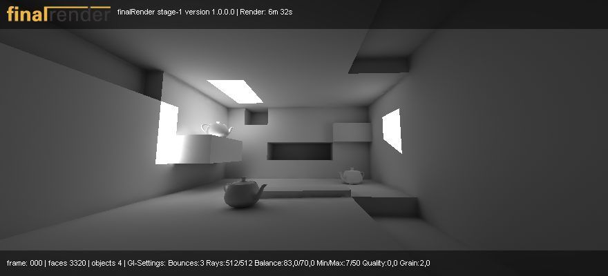

    La siguiente prueba es respecto al número de rayos. Rh-rays que por defecto está a 128. Esto significa el número de rayos que utiliza para calcular cada uno de las muestras que vimos anteriormente.
    Existe la opción de configurar secundarios rays, que, por defecto está deshabilitado, de forma que utiliza el mismo número en los dos. En caso de estar activado, especificaría el número de rayos calculados en las zonas poco complejas. Al igual que antes, las imágenes se complementan con la primera, que tiene valores por defecto.
    Las tres primeras imágenes que muestro están a 64; 256 y 512 rayos. Se ve claramente como aumenta la calidad considerablemente y también los tiempos de cálculo. Con 512 los resultados son muy buenos. La cuarta imagen tiene activada la opción secundary rays a 256. De modo que uso 512 para las zonas más complejas y 256 para las sencillas. Resultado: 1 minuto menos de cálculo y ligeramente peor calidad.
Nombre: test04_-_rays_64.jpg
Visitas: 1991
Tamaño: 26.6 KB
ID: 3243   Clic en la imagen para ver su versión completa.
Nombre: test04_-_rays_256.jpg
Visitas: 1991
Tamaño: 26.5 KB
ID: 3244   Clic en la imagen para ver su versión completa.
Nombre: test04_-_rays_512.jpg
Visitas: 2007
Tamaño: 26.7 KB
ID: 3245   Clic en la imagen para ver su versión completa.

    Efectivamente están todas sin antialias, y sí, los tiempos aumentan considerablemente. Pero como hay diferentes configuraciones de antialias, y para no confundir los tiempos de GI respecto a otros motores, decidí no activar antialias.
    Pienso que es la mejor forma de sacar una comparativa de tiempos de GI. Sin. Antialias ni texturas, filtros. Solo una imagen neutra. Comentas que vas a mirarlo con Vray. Aunque hagas renders con antialias, pon los tiempos también sin antialias, ok.

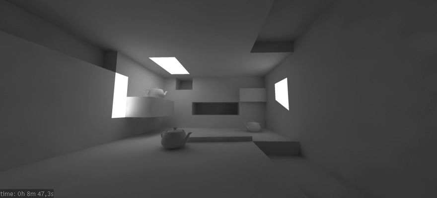

    Bueno ahí van. Solo pongo los tiempos de render, porque he andado salseando por aquí y por allí y no me acuerdo cuál es la configuración de cada uno, pero cuando haga uno bueno me acordará.

    Ya lo corregiste. Los enlaces no funcionan. Por qué no los subes a 3dpoder con la opción agregar un adjunto el tema de configuraciones y tiempos, no tiene Vray una opción con la de FinalRender que me pone automáticamente sobre la imagen gracias.
    389
    Quinta: Final Render stage 1 y GI
    Tú primera imagen (p6) me ha dejado frío. Creo que podría ser similar a mí test 04 - rays 512, jpg, aunque haya alguna diferencia. Principalmente me da la sensación que tengo la los rebotes principales más suaves que los tuyos, y los secundarios más fuertes. En cualquier caso, triplica el tiempo en el caso de FinalRender y sin aplicar antialiasing.

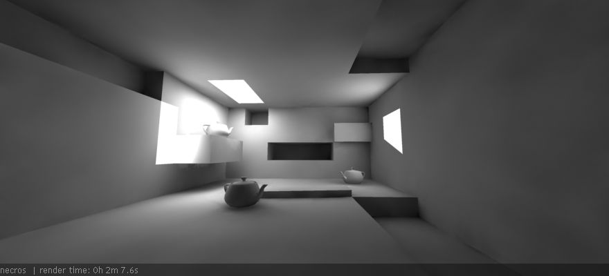

    Hola, me he animado y estuve jugueteando un poco con la escena: Txoldo, sino activas el antialiasing no sabremos cuál es el verdadero rendimiento del nuevo FinalRender. Comentas que hay varios sistemas de antialias, intenta probar cuál es el más adecuado para esta escena y lanza un render para ver los tiempos reales.
    Mis pruebas son con Vray y una máquina Dual Pentium I 866 Mhz (aproximadamente = Pentium 4 1700 Mhz).
    Por ahora solo fotografías, aunque el fuerte de Vray son los videos con escenas estáticas y movimiento de cámara. Un saludo.
Nombre: 5_131.jpg
Visitas: 1863
Tamaño: 14.4 KB
ID: 3261   Clic en la imagen para ver su versión completa.
Nombre: 4_229.jpg
Visitas: 1818
Tamaño: 14.5 KB
ID: 3262   Clic en la imagen para ver su versión completa.
Nombre: 1_130.jpg
Visitas: 1817
Tamaño: 13.7 KB

    De modo que creo sería interesante hacer un test específico para antialiasing y otro de GI. Incluso creo que sería bueno probar diferentes grados de dificultad en GI o antialiasing, porque tengo entendido que en detalles pequeños los resultados de FinalRender son flojos respecto a Vray. Podría ocurrir que Vray fuese más rápido en GI con imágenes de baja poligonización, pero peor en complejas escenas. Espero que me entiendan.
    La primera imagen con la que empecé a trabajar en este análisis pretendía poder seguir estas premisas. De modo que no hay texturas ni colores ni reflejos, ni antialiasing, ni luces (solo background). También se trata de una imagen de poca poligonización y pocos objetos. De modo que el análisis sería.
    Comparativa de GI para animación estática de interior baja poligonización.
    Pero si usamos diferentes luces, materiales y antialiasing, cómo sabemos si lo que mejora un motor de otro es el GI, antialiasing, materiales o luces planteo usar exactamente lo mismo y solo poner a prueba el GI, y luego ir haciendo diferentes análisis de otros aspectos.
  27. #27
    Jul 2003
    155
    Como ya dije antes, y espero no equivocarme, el Vray con su mejor antialiasing tarda menos en hacer el render que sin antialiasing no sé porque ni porque no, pero esos son los resultados que a mí me daba.
    De todos modos, si me equivocó me corrigen.

    389
    Respecto a lo del Mental Ray. Ni idea. Pero parece que habrá que estudiarlo. Lo del antialiasing de Vray. Pues que no entendí lo que comentabas, y me he quedado. Es muy raro que lo haga más rápido con antialiasing que sin él. No será por algo del Reuse Solution, no la verdad es que no sé qué puede ser. Da la misma calidad.

    3,953
    El antialiasing de Vray es bastante rápido siempre que se use una configuración calidad/tiempo. Pero eso que comentan de antialiasing más rápido que no antialiasing, nunca me ha pasado, antialiasing siempre tarda más. Seguro que se te ha escapado algo al comparar ambos casos. 3dsmax 6 dónde lo has conseguido yo solo veo el anuncio en la web de Discreet, pero la descarga de la demo todavía no está disponible. Un saludo.
