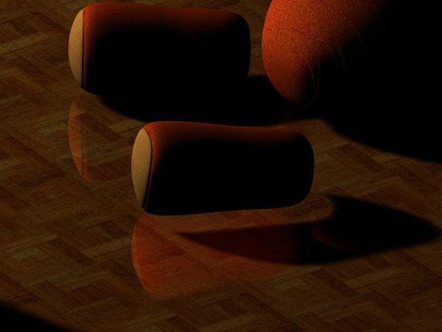

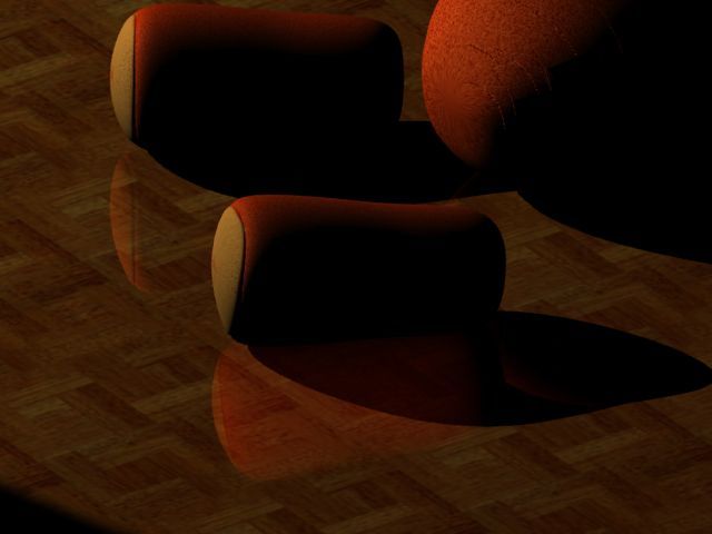

    Hola, hice un render con Brazil y me da un error en la sombra, la sombra que proyecta el objeto aparece a una cierta distancia de este, creando la ilusión que está flotando.
    Hay más objetos en la escena y ninguno presenta problemas con la sombra solo es ese, en la escena solo hay un target spot y al piso le puse Raytrace. Le cambie el tipo de sombra, de Shadow Map a Raytraced shadow y si funciono, pero genera un tipo de sombra muy sólida, sin difuminados. Si alguien tiene una solución y sabe porque con Raytraced shadow si sale bien la imagen, se lo agradecería.

    Prueba a poner un valor muy bajo o incluso 0 en bias de Shadow Map parameters. No sé si te funcionara, pero creo que puede ser eso. Suerte.

    Txoldo tiene razón, el parámetro bias controla el desplazamiento de la sombra desde el objeto emisor de la misma. Mírate la ayuda del programa que viene bien explicado.

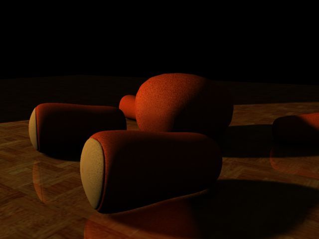

    Le bajé a cero el bias, se corrigió un poco, pero no del todo, aún se ve un pequeño espacio sin sombra, no creo que sea normal. Cómo influye el bias en las sombras gracias.

    A mayor valor en bias mayor desplazamiento de la sombra respecto a su emisor. Se supone que en cero no habrá desplazamiento, aunque en tu caso aparece. Puedes probar a desplazar mínimamente el objeto hacia abajo, o cambiar el tipo de sombras a área. Ya nos contarás.

    Probé poniéndole área, me sale lo mismo que al poner Raytraced shadow, que puedo hacer para que los bordes de las sombras se vean difuminados, ya que, con estos modos de sombra, está sale muy dura. Aún me queda la duda, porque solo se desplaza la sombra de ese objeto y no la de los demás.

    Comprueba la cota z de ese objeto en particular, es posible que está ligeramente elevado respecto al resto y por eso la sombra sale desplazada. Sobre las sombras Raytrace, que yo sepa no se puede hacer que tengan los bordes difuminados.

    Por fin logre desaparecer las sombras, no sé a qué se debe, ayer hice un render moví esa pieza la rote un poco y la puse al mismo nivel de la otra, baje el bias a cero y desapareció ese pequeño espacio o tal vez es tan minúsculo que ni se nota, al menos en la posición en la que está la cámara, no se percibe. Gracias Txoldo y Frodo.
