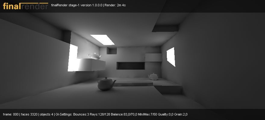

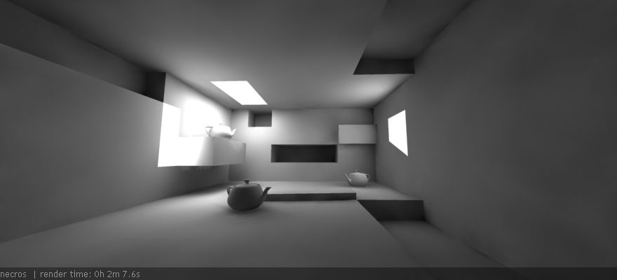

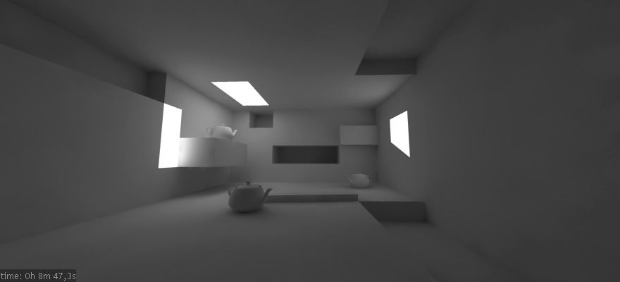

    Primeras pruebas, he empezado por el motor FinalRender-image. La configuración base utilizada es la que da por defecto, pero tiene 3 modificaciones.
    A) he aumentado el número de rebotes a 3.
    B) he subido el multiplicador a 2.
    C) he subido el multiplicador secundario a 5.
    Es posible que no sea la mejor composición e iluminación que se pueda lograr, pero no es mi objetivo. Una mayor iluminación quema ciertas zonas que me parece interesante ver. De modo que los que probáis otros motores, estaría bien que buscaseis la misma iluminación. Porque lo probareis alguno, no entre las dos imágenes, la única diferencia es en el parámetro adaptative quality (%) el primero tiene puesto a 0 y el segundo a 100. Supuestamente este parámetro aumenta el suavizado eliminando imperfecciones a costa de un mayor tiempo.
    Aunque algunas superficies se muestran con un acabado mejor, otras creo que empeoraron. En cualquier caso, no veo demasiadas diferencias respecto a calidad. El tema del tiempo es otra historia. Dos minutos contra 37 minutos.

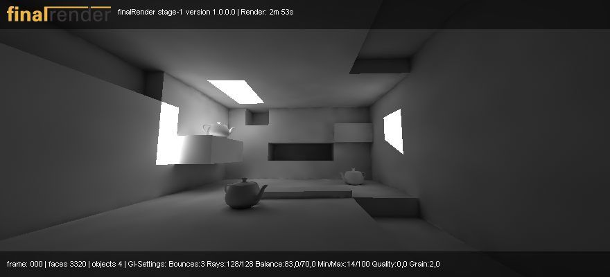

    Segunda prueba. Utilizando la primera configuración base, he cambiado los valores de min/max density. Es decir, el número de puntos calculados de la escena. En FinalRender stage 1 se especifica el valor max (50 por defecto) para las zonas más complicadas y luego una ratio para las menos complicadas (7 por defecto). De modo que la configuración base suele ser 50 máximo y mínimo 7 muestras.
    He realizado 3 pruebas que se complementan con la primera imagen que aparecía con los parámetros por defecto. Debajo de cada imagen aparecen los valores de cada una en el apartado max/min. Las pruebas fueron.
    A) max 25 ratio 7.
    B) max 100 ratio 7.
    C) max 100 ratio 3.
    A destacar.
    1. Con max 25 la primera tetera parece estar flotando.
    2. Con max 100 y ratio 3 (mayor número de muestras en zonas no complejas) crea más irregularidades que con ratio 7.

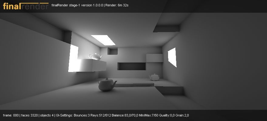

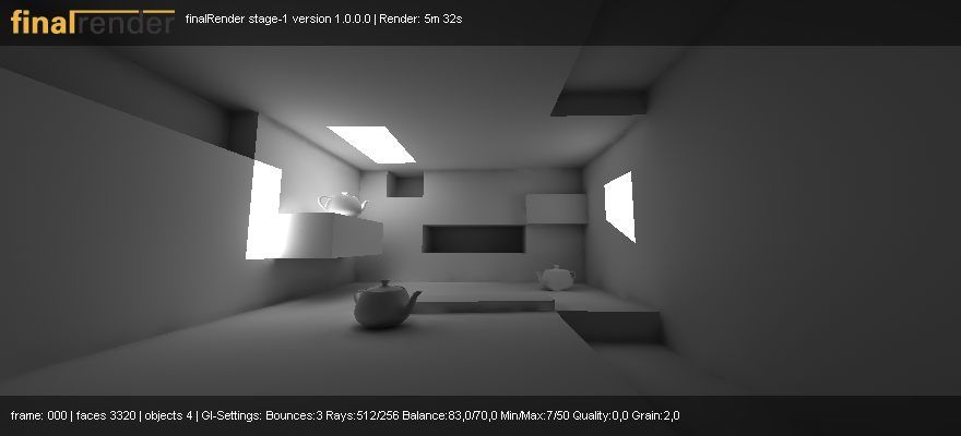

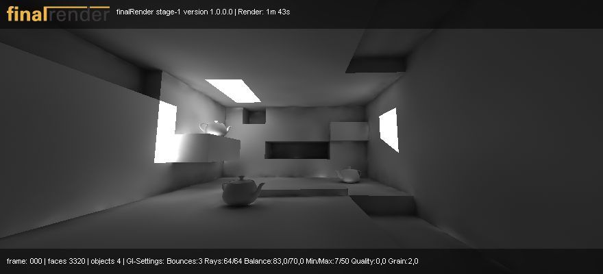

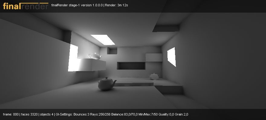

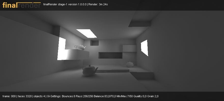

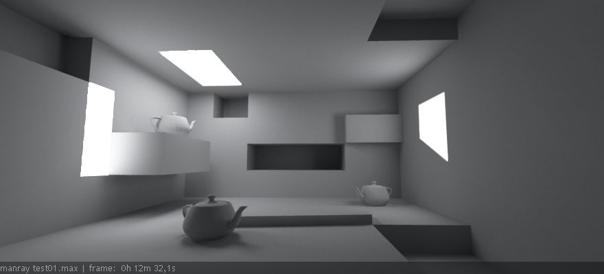

    La siguiente prueba es respecto al número de rayos. Rh-rays que por defecto está a 128. Esto significa el número de rayos que utiliza para calcular cada uno de las muestras que vimos anteriormente.
    Existe la opción de configurar secundarios rays, que, por defecto está deshabilitado, de forma que utiliza el mismo número en los dos. En caso de estar activado, especificaría el número de rayos calculados en las zonas poco complejas. Al igual que antes, las imágenes se complementan con la primera, que tiene valores por defecto.
    Las tres primeras imágenes que muestro están a 64; 256 y 512 rayos. Se ve claramente como aumenta la calidad considerablemente y también los tiempos de cálculo. Con 512 los resultados son muy buenos. La cuarta imagen tiene activada la opción secundary rays a 256. De modo que uso 512 para las zonas más complejas y 256 para las sencillas. Resultado: 1 minuto menos de cálculo y ligeramente peor calidad.

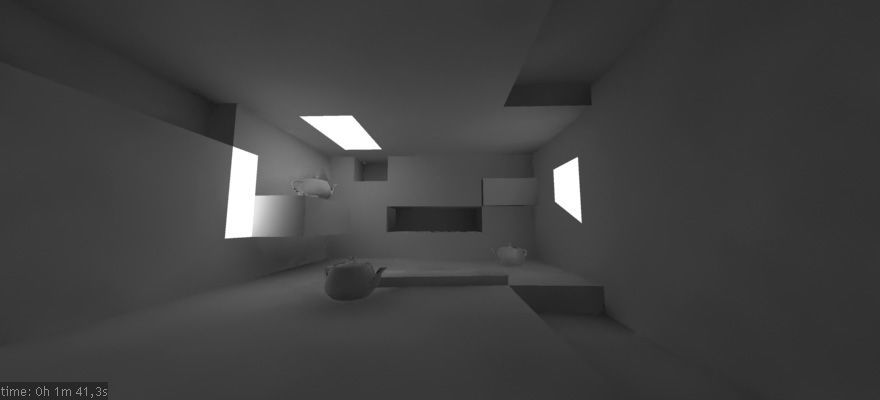

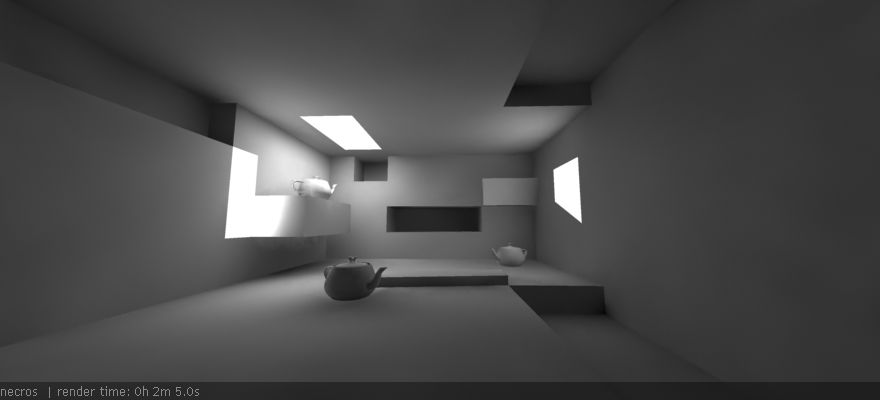

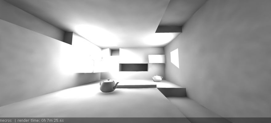

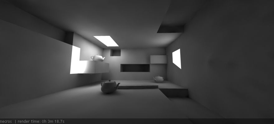

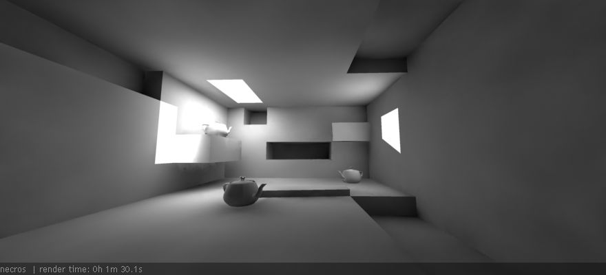

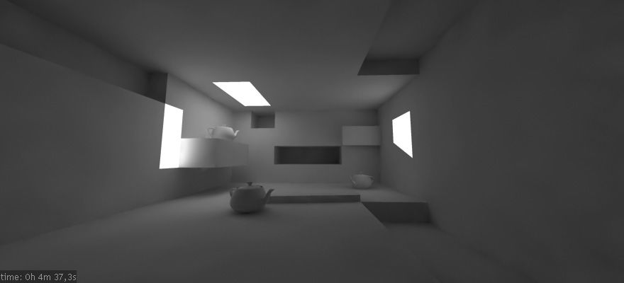

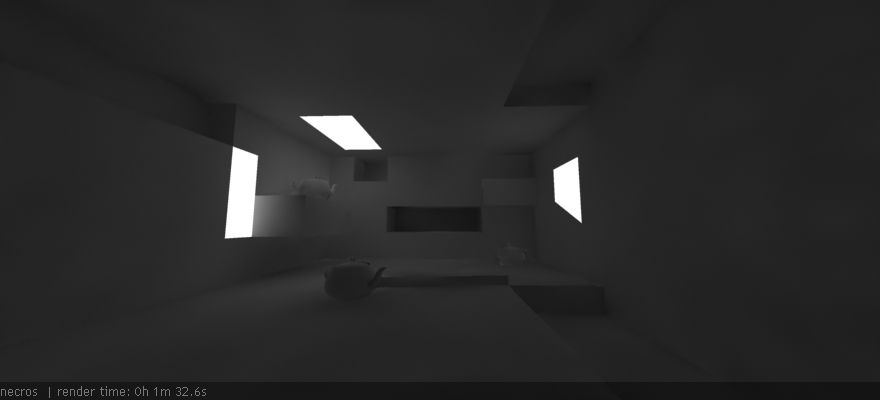

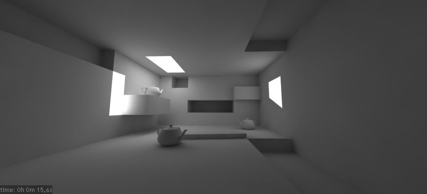

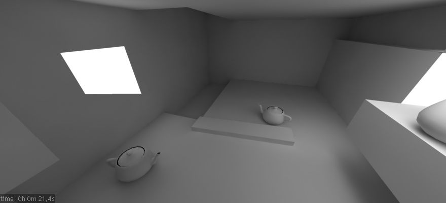

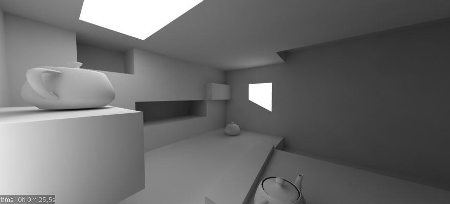

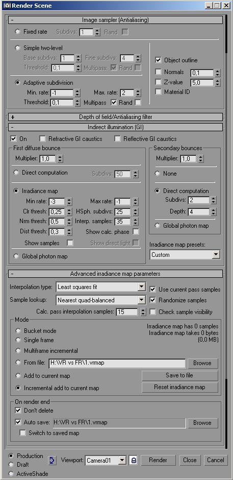

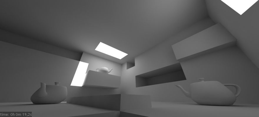

    Bueno ahí van. Solo pongo los tiempos de render, porque he andado salseando por aquí y por allí y no me acuerdo cuál es la configuración de cada uno, pero cuando haga uno bueno me acordará.

    Ya lo corregiste. Los enlaces no funcionan. Por qué no los subes a 3dpoder con la opción agregar un adjunto el tema de configuraciones y tiempos, no tiene Vray una opción con la de FinalRender que me pone automáticamente sobre la imagen gracias.
    389
    Quinta: Final Render stage 1 y GI
    Tú primera imagen (p6) me ha dejado frío. Creo que podría ser similar a mí test 04 - rays 512, jpg, aunque haya alguna diferencia. Principalmente me da la sensación que tengo la los rebotes principales más suaves que los tuyos, y los secundarios más fuertes. En cualquier caso, triplica el tiempo en el caso de FinalRender y sin aplicar antialiasing.

    El Vray hace el render más rápido con su opción de antialiasing mejor. Habrá que llamar a Mulder y Scully porque esto es un expediente x.
