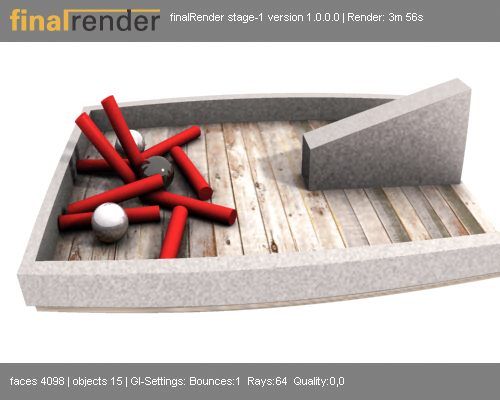

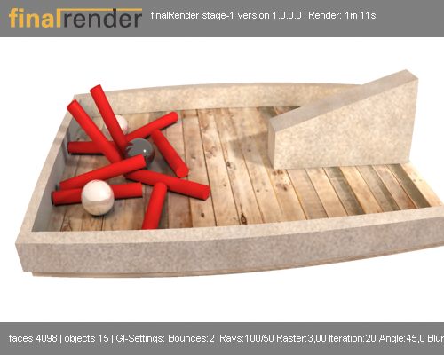

    He creado un video utilizando este sistema. Creo que no se trata de un buen test, pero para documentar esto puede venir bien. Os adjunto dos fotogramas intermedios uno renderizando con HyperGI, y otros sin GI para ver las diferencias.
    El video está iluminado por un spot muy suave para generar sombras, y skylight de FinalRender con un mapa HDRI para iluminar la escena. Las bolas tienen reflejos. La tonalidad de toda la escena ha variado al activar HyperGI. No sé el motivo exacto, y si se puede mejorar. Habrá que trastear con él.
