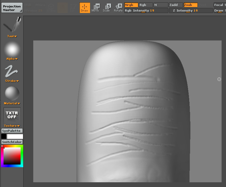

    Bueno, voy a poner mi consulta aquí, aunque no es de textura tiene que ver con el projection máster. El tema es el siguiente, le doy detalles a la malla dentro del projection máster y cuando salgo de este, estos detalles pierden calidad.
    Pongo dos imágenes para ejemplificar, la primera es con el pm activado y la segunda cuando lo desactivo.
    Posdata: seguramente es un problema de tamaño/definición del archivo, el tema es si se puede solucionar o tengo que comenzar todo de nuevo. Saludos.

    Santiago, básicamente te pasa eso por no tener suficientes subdivisiones, si trabajas con 6 sub, lo mejor para el pm es ponerlo al máximo, y no pierde calidad.
    Pero como dice crazyman, que no lo he probado: para que la textura no te quede tan pixelada cuando sales de proyection máster, antes de pintar el modelo te vas a tool/ Display Properties, y donde pone dsmooth, dale cualquier valor que sea superior a 0 y verás cómo todo te queda mucho mejor. Haciéndolo así no hace falta que tengas el modelo al máximo nivel de subdivisión para que te queden suaves las texturas.
    Hayy que poco cuesta leer espero que te haya servido de algo cualquiera de las dos opciones.

    Está bien, era una cuestión de representación en la pantalla, poniendo el dsmooth en 1 y quitando el quick se ve bien. Yo creía que tenía que ver con el tamaño inicial del documento. Gracias y saludos.
