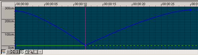

  20. #120
    Jun 2002
    2,435
    0ª actividad de animación: bolas y sacos
    He estado leyendo estos nuevos mensaje y quería hacer un simple apunte. Es necesarion tocar las curvas de todas cuando se hace una pelota rebotando. Ninguna de las curvas que vienen por defecto conseguirían el efecto deseado sea como sea el bote.
    Kinght, en la gráfica que has presentado hay un error bastante común. Está claro que hay que quebrar las tangentes en el punto de contacto con el suelo. La curva que se forma es una parábola y viene determinada por la suma de la fuerza de la gravedad y la velocidad de avance de la pelota. La altura depende del peso y material de la bola. Ahora, el error está en que el segundo bote aparecen en tu gráfica a la misma altura que el primero lo cual es literalmente imposible.
    La altura de las curvas va obviamente disminuyendo siendo la más alta la del primer bote. También es fácil ajustar una sucesión de botes si trazais una línea recta desde la cima de la primera curva hasta el suelo en el punto en que deja de botar. Esta línea es tangente a todas las curvas correspondientes a cada bote. Se puede disminuir la altura según se avanza, pero nunca aumentar si se pretende realismo. Saludos.

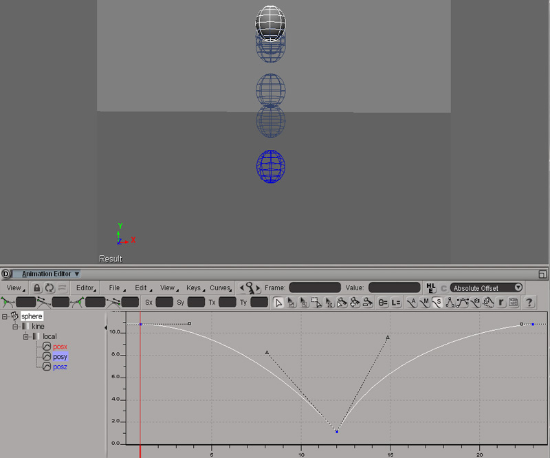

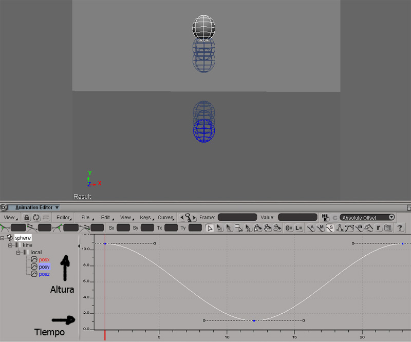

  21. #121
    Jun 2002
    2,435
    Heinch, no me di cuenta que decías, que luego puedes hacer que la pelota pierda altura y tal. En fin, eso es trabajar el doble y me has confundido a Devnul que presentó acto seguido una gráfica con las dos curvas igual de altas.
    Por cierto, Devnul, el ángulo de entrada y de salida del bote de la pelota es exactamente el mismo como si se tratara de un reflejo. Lo único que pasa es que sube menos, pero la dirección inicial es la misma por eso confunde el poner dos curvas igual de altas.
    Eso que propones solo pasaría en caso de un bote falso.
  22. #122
    3,368
    Airbrush puse la misma altura para seguir con el ejercicio que llevaba el y viese como afectaba a la animación el cambio en las curvas. El ejemplo (muy sencillo) no es más que un ciclo de una pelota botando para que se vea cómo se comporta cuando está en el aire, y cuando rebota contra el suelo.
    De todas formas, si creéis que confunde o que no se entiende, lo edito, ningún problema.
  23. #123
    Jun 2002
    2,435
    No, no. Muchos ejercicios que explican el bote de la pelota empiezan así. Mientras se tenga claro que solo es un primer paso no pasa nada.
    Solo quería decir que realmente no es necesario pues se puede poner de primeras el segundo bote en su sitio y que la altura elegida para este segundo bote puede servir para localizar de paso la altura de los siguientes botes.
    Estamos todos aquí para aprender y cualquiera dispuesto a compartir conocimientos vale su peso en oro, Knight. Saludos.

  50. #150
    Sep 2005
    11
    Bote squash stretch
    Hola, este es un bote con squasch&stretch. Saludos.
