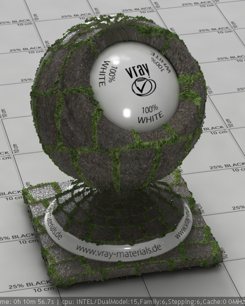

    Permiso me incorporo a este laboratorio Vray: de alfombras, me hace falta aprender algo de esto. Y ya que están con Vray displacement. Me ayudaría a entender cómo se hace esto, por favor?
    Tengo 4 texturas, para lograr esto, pero no entiendo cómo se hace, me podrán ayudará.
    1 - Abanico-5.1-d - Supongo que, es para el Diffuse (tipo losada de piedra).
    2 - Abanico-disp - Bump - (tipo losada de piedra) - Alfa, para relieve.
    3 - Grass HR - Textura de pasto que va en algún lugar en el editor de materiales.
    4 - Grass_01_displace - Para el modificador Vray displacement.
    Tengo 4 texturas y ni idea de cómo se funciona, para llegar al resultado de esta imagen.
    Bueno espero que el / o los moderadores de 3d no me saquen esta firma, de este mensaje, sobre alfombra, ya sé, pero tiene que ver ya que se debe usar Vray Displacement.
    Bueno que a su enteras manos.
