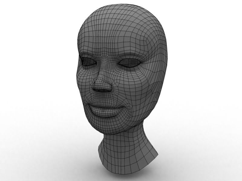

    Hay otra forma de hacerlo y es con Brazil, además se pueden hacer muchas mezclas.
