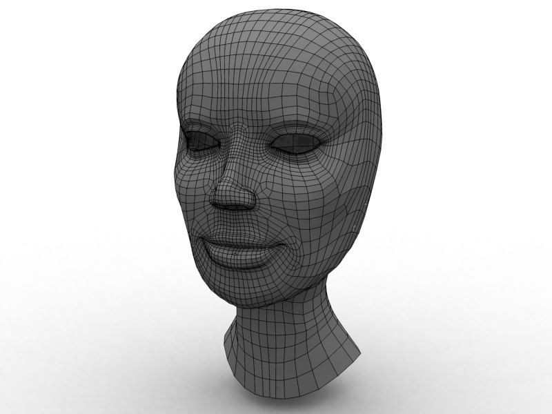

    Hay otra forma de hacerlo y es con Brazil, además se pueden hacer muchas mezclas.
Nombre: womanface16.jpg
Visitas: 591
Tamaño: 43.3 KB
