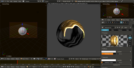

    Hola gente, del foro. Quisiera que me ayudarán con un problema. Lo que pasa es que eh creado una textura con transparencia, pero los bordes se ven muy toscos y muy brillantes, y quisiera saber cómo puedo difuminar los bordes.

    En el programa:
Nombre: 1340714488791-screen.png
Visitas: 2322
Tamaño: 63.0 KB
    Espero que me ayuden. Gracias de antemano.

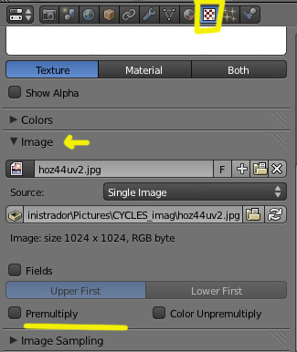

    Prueba con textures > image > premultiply.
Nombre: premul.jpg
Visitas: 1955
Tamaño: 75.0 KB

    Muchas gracias Solimán me haz salvado una vez más.
