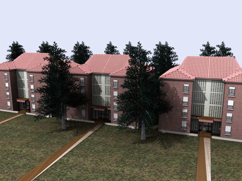

    Bueno he cambiado algunas cosas, entre ellas he quitado polígonos en algunas zonas y e puesto textura con mapa de opacidad para ahorrame tiempos de render, no sé cómo la vais viendo, sé que aún le queda bastantes cosas entre ellas están la acera, el césped, la carretera y el cielo respecto a la luz que tengo peusta, muchas gracias y espero críticas constructivas ya que estoy utilizando esta casa para hacer pruebas y más pruebas sobre diferentes cosas para que las suguientes que haga me salgan mejor, ahorre tiempo al hacerlas y tarde menos el render, muchas gracias antes de nada.

    Bueno varias cosas, las texturas han de mejorar, los colores están muy saturados, la iluminación es demasiado plástica, las hojas de los árboles son demasiado grandes, debería haber más follage y las hojas más pequeñas, se nota que el modelado del edificio te lo has currado y lo demás lo has echo corriendo.
    Yo lo metería un poco de ruido a ese suelo para que no quedará tan plano, se nota mucho la repetición de la textura de los bloques.

    Todo lo que me has dicho lo sabia, la verdad es que, sí, todo lo demás corriedo, pero más que nada ha sido para hacerme una idea de cómo me quedaría, y tu menos mirar el foro y más trabajarte el rig.

    Bueno un poco más, la casa ya está terminada, ahora me toca trabajarme un poco más el entorno, por ahora esto es l ok llevo, sé que la cámara no está en la mejor posición la cambiaré, los árboles son un poco grandes, pero esto era una prueba, como digo es el primer exterior que hago y todo consejo mew vendrá bien, muchas gracias.
