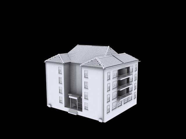

    Hola, me ha dado este fin de semana por hacer el edificio donde vivo, os quiero enseñar cómo lo llevo para que me comentéis cosas, la verdad es que tengo un ptoblema con las tejas ya que hacen que todo se ralentice al tener en conjunto un gran número de polígonos, me gustaría saber si hay algún truco o algo para que no relenticen todo, lo que me gustaría es saber si las hacéis una a una o lo hacéis de otra forma, o le ponéis pocos poligosnos y lo disimuláis con textura o cómo narices porque me está dando por saco, ya he probado con la opción object display culling, pero aun así no hace mucho, seguramente que estoy fallando en algo, pero confío en que la gente que se dedica a la infoarquitectura sobre todo me pueda ayudar, muchas gracias y esper ok esto no sea otro más de esos trabajos que dejo a falta de texturizar (siempre dejo todos sin texturizar porque no se me da muy bien a ver si me pongo algún día) muchas gracias antes de nada.

    Muéstranos un render con la malla de las tejas. Quita los polígonos que no se ven es decir los de atrás de las tejaso.
    Te aconsejaría que hicieras un normal mapping de las tejas, si el rendimiento de visualización en pantalla seria óptimo.

    Puedes hacer las tejas con mapas de desplazamiento, pero no sé, a mí no se me ralentizaba tanto cuando las modelaba, el render, claro. Para el visor, las pongo en una capa aparte, las oculto, y listo.
    Sobre el modelo, creo que las tejas son demasiado grandes, ¿no?

    Si es lo que hago yo, las tengo en otra capa y las oculto y a las hora hacerlas es cuando me ha dado comeduras de tarro, ahora ya están medio hechas y solo las muestro para los renders y ya está, pero era por si había alguna cosa, de todas formas, algo tengo mal en el ordenador seguro porque no es normal como dices tu, así que, en tendré que mirar todo un poco, por lo demás como lo vais viendo, y tu Promineo a la cama que estas malo capullo.

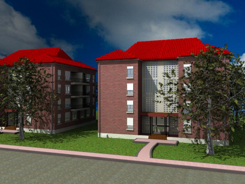

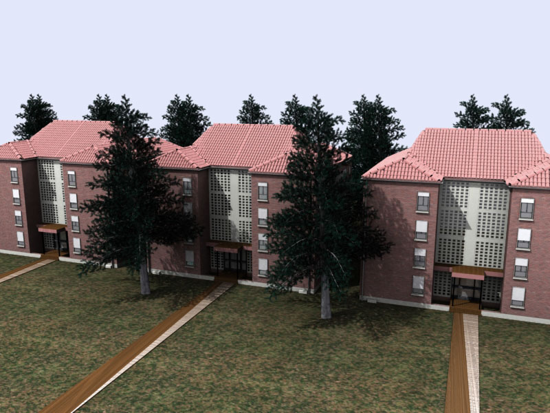

    Un poco más, aunque con errores que se solucionaran, es la primera que hago por l ok las críticas las veré lo más normal, no seáis crueles.

    No sé si es un efecto visual de mi pantalla o que, pero la textura de los ladrillos parece que tendiera hacia el centro es un poco rallante, repito que lo mismo es mi monitor.
    Ánimo que te está quedando chula.

    No sé si será tu monitor o no, pero si a alguien le pasa lo mismo que lo diga pf, a lo mejor es el refresco por que le tengo puesto un UVW map en forma de cubo con un multi sub objeto de textura, y el ladrillo esta recto, no se alguien que opine, bueno comento también que con Sky Light no sé cómo se escribe bien no va en noirmal Bump, este desaparece y se te queda plano.
    La gente que trabaja en esto como suele hacer las tejas con Bump, Normal Bump, mapa de desplazamiento, o una a una, yo he probado todas y la que más me ha gustado es una a una, pero pesa demasiado en pantallas por l ok le cuesta al ordenador. Muchas gracias.
    A mí me ocurre lo mismo.
    Por otro lado, cuando dices Normal Bump te refieres a hacer las tejas con un mapa en el canal Bump, común y corriente? Saludos.

    No, me refiero con un mapa de normales, es como un Bump, pero al cual le afectan luces por lo cual cree sombras.
