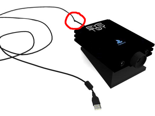

    Vaya, gracias a los dos por las respuestas y no, no te preocupes Nanomix no te voy a odiar me salga lo que me salga, puesto que la culpa en todo caso será mía por capullin y torpon, esto es lo que tengo por ahora, no está del todo bien las texturas, tengo que modificar el tamaño un poco, pero por ahora no lo veo mal, solo me falta el saber cómo hacer para que tenga algún pequeño reflejo y que se aprecien bien los detalles de la cámara. Un saludo y hasta pronto.

    Hey, eso va pintando mejor, está muy bien, pero ten cuidado que el gato ha tenido que morder el cable y un día de estos se electrocuta y te da un disgusto.

    Vaya, no, no me ha mordio el cable, es que por la perspectiva de esa sensación, pero fíjate en las imágenes primeras y verás cómo es que el cable hay esta doblado. Un saludo y hasta pronto.
    Posdata: de todos modos, llevaré al gato al dentista por si se le ocurre hacerlo.

    Con el texturizado vas ganando, pero apenas veo algo en mí monitor, pon un poco de luz frontal que lo veo todo negro ya la etiqueta.
