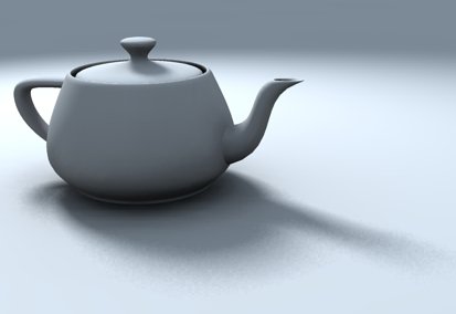

    Hola ignach, te dejo un ejemplo rápido con los parámetros de las sombras de área para que te aclares un poco, no tienes que variar el tamaño del spotlight sino el de la sombra de área como te decía más arriba, adjunto la captura de los parámetros de la sombra del ejemplo. Saludos.

    Ok, lo hice con una tetera y me salio, entonces es problema del objeto con el que trabajo. Es un producto con forma de semiesfera, material tipo plástico, que va colgado de una pared, esta lleva u bitmap, le vuelvo a poner la luz y me sigue saliendo lo mismo, la sombra sale muy marcada no hay nada difuso.mile grazie.

    Lo que pasa es que las sombras de área por definición depende además del área de la fuente de luz (que es lo que configuramos recién, entre más grande más difuminada) de la distancia entre el objeto y la superficie donde proyecta la sombra, es por eso que si esa distancia es demasiado al igual que como pasaría en la realidad la sombra se hace nítida. Saludos.
