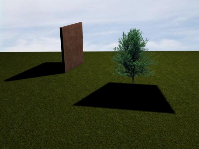

    Hola, seguí tu consejo, pero la somra del RPC se proyecta así. Te agradezco de antemano si me puedes ayudar a solucionar esto. Gracias y saludos.

    Al fin, era con Raytrace. Gracias de todas maneras, espero les sirva el dato. Saludos.
