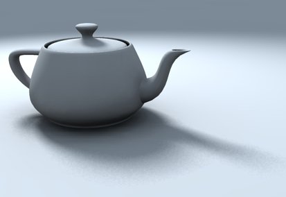

    Hola ignach, te dejo un ejemplo rápido con los parámetros de las sombras de área para que te aclares un poco, no tienes que variar el tamaño del spotlight sino el de la sombra de área como te decía más arriba, adjunto la captura de los parámetros de la sombra del ejemplo. Saludos.

    Ok, lo hice con una tetera y me salio, entonces es problema del objeto con el que trabajo. Es un producto con forma de semiesfera, material tipo plástico, que va colgado de una pared, esta lleva u bitmap, le vuelvo a poner la luz y me sigue saliendo lo mismo, la sombra sale muy marcada no hay nada difuso.mile grazie.
