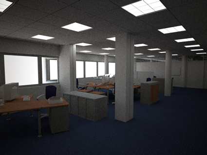

    Las luminarias son un plano simplemente de 1 cara, pero son como 25 luminarias. Y no logro sacarle el ruido. Igual me sorprende cómo bajaron los tiempos de render.

    Veo la imagen muy oscura. ¿cuánto tiempo has estado renderizando? Da el mayor número de datos posibles: si tienes materiales con Glossy en escena, los parámetros de la cámara, del render, etc.

    La obscuridad la puedo arreglar con los parámetros de ISO y la gama del monitor. Pero me preocupa que no llegue a ser más nítida (con menos ruido) con 8hs de render.
    No tiene materiales Glossy, solo difusos.

    Liberado, creo que el problema de tu escena es que le falta algo de luz. Yo primero probaría un render solo con las luminarias, es decir sin Sky, y solo con luminarias se debe de ver bastante bien toda la sala, no debe haber partes oscuras como te ocurre ahora, para eso puedes subir la intensidad de los emisores o bajarle a la cámara la velocidad de obturación. Y una vez este clara la escena, pues luego le metería la luz de día y probaría hasta que este a tu gusto. Cuanta más luz tengamos en la escena, más fácil es quitar el ruido de la misma. Espero haberte ayudado. Un saludo.

    Gracias a todos. Mane, ya vi el faq y es interesante. Un abrazo. Posdata: por cierto, cuanto más luz menos ruido? Pensé que cuantos más emitters más tiempo necesita Maxwell para sacar ruido.

    Hola liberado, esa cuestión del ruido y los emisores tienes una doble lectura:
    1, por supuesto que si colocamos muchos emisores y más si tienes una geometría compleja los tiempos vana a aumentar una barbaridad, eso es por lógica pura, si coloco una esfera de 100 segundos o polígonos cada uno de ellos iradiara en una dirección determinada y el cálculo se hace eterno para llegar al cálculo completo de la iluminación.
    2, por otro lado, está el tema de la llegada de luz dentro de un espacio, a lo que creo que te refieres con eso de que más luz menos ruido es que, contra menos impedimentos le pongamos a la luz en llegar a todas las partes de la escena más rápidamente se realizara el render, si nuestra escena está llena de recobecos, esquinas etc la luz en esos lugares se tomara más tiempo en calcularla por que el número de rebotes tendrás que ser mayor en esas partes, siempre date cuenta que el ruido será casi nulo en las zonas donde la luz incide directamente, y a medida que los objetos se iluminen con luz difusa el ruido será mayor.
    Son dos conceptos completamente distintos:
    Un emisor con millones de caras=tiempo eterno=mucho ruido.
    Un emisor de pocas caras y espacio con muchos recodos=tiempo largo=mucho ruido.
    Un emisor con pocas caras y espacio sin recodos= tiempo bueno=ruido escaso.
    Mane162.
