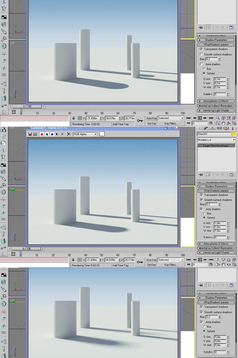

    Sombras difusas
    Ahí algo más claro. Saludos.
