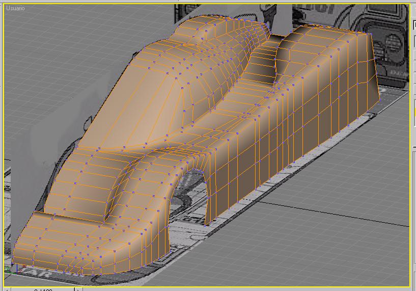

Hola a todos y daros la enhorabuena por este magnífico foro de diseño. Como muchos otros esto iniciándome en el modelado y he decidido hacer un coche es un jaguar xjr 9lm he elegido este modelo de carreras porque creo no es difícil y no tiene superficies escesivamente complicadas.
Como supongo que, todos los que empezamos me he atiborrado de tutoriales y docuementacion.
El método que he elegido ha sido el de crear splíneas a partir de los blueprints para ser cmobertidas en una superficie con 0 steps, que poseteriormente he convertido en una malla poli editable.
Más o menos la geometría ya la tengo he ido suavizando cada poco para ver los resultadados y de momento estoy contento con el resultado, pero ahora me surgen dudas.
He echo solo la mitad del coche con la intención de hacer una simetría, pero en qué momento es el indicado a la hora de hacer la simetría, ahora que ya tengo la superficie acabada y me voy a poner con los detalles o cuando ya tenga acabado el coche, he ido haciendo pruebas haciendo una simetría del coche pulsando la opción referencia, pero me he dado cuenta de que no me deja asociar la malla simétrica a la original, también he aplicado el modificador simetría, pero este último no me deja tocar la malla simétrica solo la original y el caso es que hay algún que otro detalle en el coche (salidas de aire y pontones) que no están en los dos laterales.
Lo que más o menos busco es un operación que me haga una simetría del coche y las operciones que haga en un lado se reproduzcan en el otro, pero cuando ya haya acabado poder asociar las dos Mayas y dar los acabados que no son simétricos. Gracias por la ayuda e intentaré colgar algún avance que otro, según vaya terminando.
