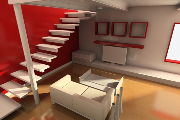

    Buenas manifesto. No sé si seguirás por ahí, pero bueno aquí te dejo una prueba de tu escena en Vray. No le he dado mucho tiempo, porque entre otras cosas no lo tengo, pero espero que te hagas una idea de lo que se puede hacer con Vray. El textuerizado que he hecho es como pegar a un padre, pero es que, los matreriales estandar no sirven para Vray.
    Y hay que ser más paciente hombre.

    Gracias manifesto, de verdad. Lo que te he querido decir con esta imagen es que para interiores y sobre todo imágenes estáticas el Vray es muy bueno. En este foro hay un hilo muy bueno que comenzó Dideje con el que aprendes lo necesario sobre Vray. Por supuesto, si tienes alguna duda sobre cómo he llegado a esa iluminación no dudes en preguntar. No tengas miedo a empezar con el Vray que por aquí la gente seguro que te echa una mano. Saludos.

    Pero es que los matreriales estandar no sirven para Vray.
    ¿de dónde has sacado eso, criatura? No sirven para fotones, pero si usas irradiancia o Lightcache, funcionan perfectamente.

    Perdón. Eso quería decir. Lo que pasa es que no quería liar mucho a alguien que no conoce Vray. Una explicación rápida y mala. Buena corrección.
