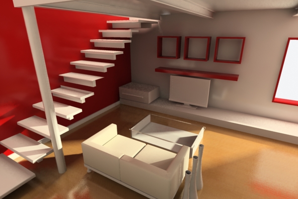

    Buenas manifesto. No sé si seguirás por ahí, pero bueno aquí te dejo una prueba de tu escena en Vray. No le he dado mucho tiempo, porque entre otras cosas no lo tengo, pero espero que te hagas una idea de lo que se puede hacer con Vray. El textuerizado que he hecho es como pegar a un padre, pero es que, los matreriales estandar no sirven para Vray.
    Y hay que ser más paciente hombre.

    Manif esto, si puedes sube las texturas, para que pueda mirar que le pasa a tu escena. Un saludo. Edito: no subas las texturas y empieza por usar un control de exposición. Si vas a usar radiosidad las medidas de la escena deberán aproximarse a las reales, el motor de radiosidad del 3ds Max se basa en las propiedades físicas de la luz y si tu escena mide veintitantos centímetros, lo normal será que todo te salga quemado.

    He quedado impresionado por lo que has logrado rodenapa, es magnífico no lo puedo creer realmente quedo muy bien, me gustó mucho.
    Tendré que aprender a usar Vray.
