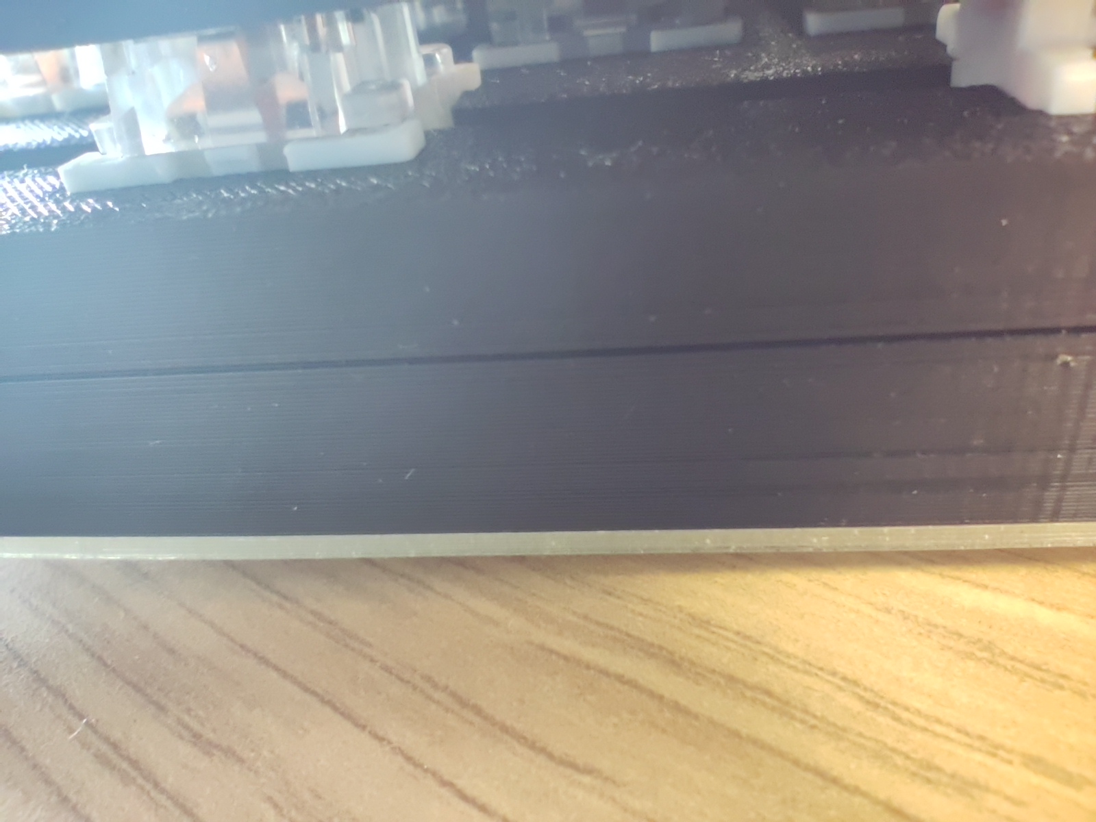

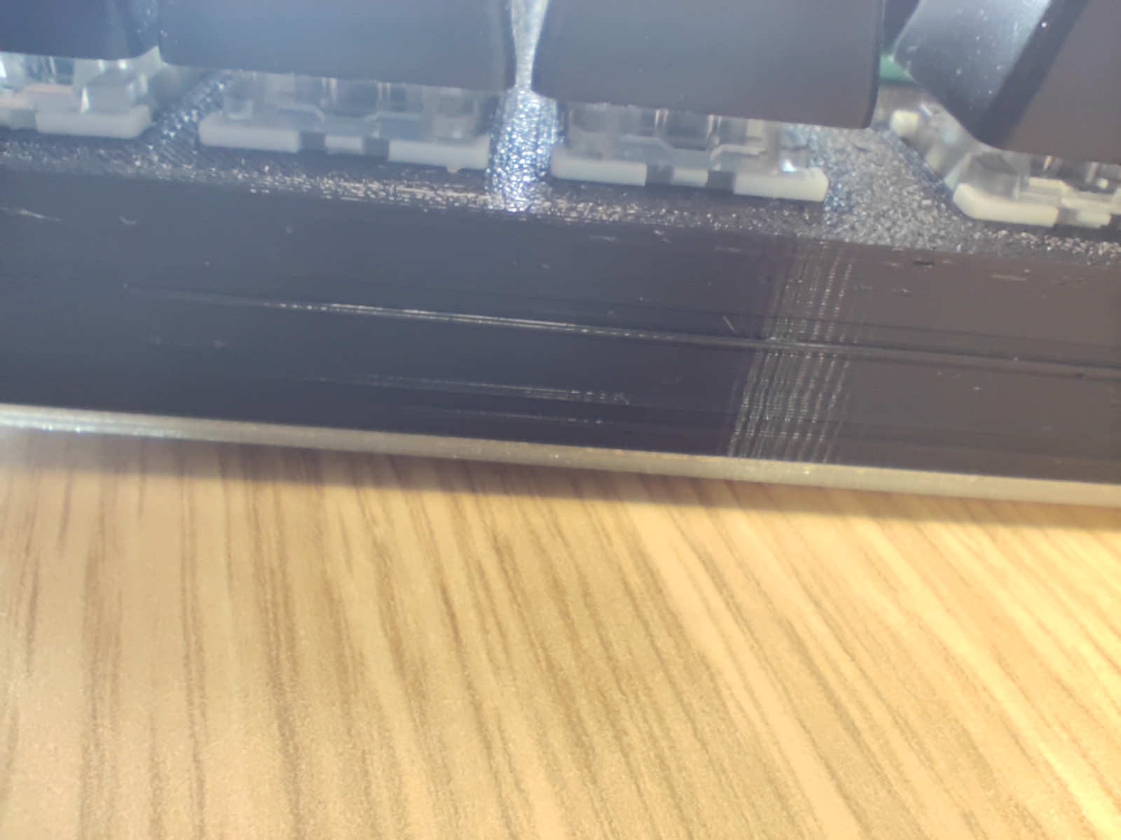

    El problema es que cuando imprimo, en capas aleatorias, me desplaza una capa sobre el eje Y, apenas la desplaza un milímetro, y las siguientes capas vuelven a imprimirse bien. Esto me sucede en impresiones aunque no sean muy altas, y puede llegar a pasarme más de una vez en la misma impresión. Que suceda en una capa y la siguiente (alguna vez han sido 2 o 3 seguidas, pero normalmente es solo una) ya se imprima en su lugar y no haya desplazamiento en Z, me hace creer que no es un problema ni de pérdida de pasos, ni de estabilidad de la cama, ni de nivelado ni nada de eso. Parece más un problema de software, aunque he actualizado el firmware de la impresora a la última versión.
    Adjunto fotos para que se entienda mejor, hay dos de una misma pieza para que se vea el desplazamiento de capa por delante (capa hacia adentro) y otro por detrás (capa hacia afuera). También adjunto foto de otra pieza donde se aprecia que el desplazamiento fue en capas muy inferiores (aproximadamente en la 4 o 5).
    ¿Alguna idea de pruebas o algo para resolver eso? Es bastante frustrante tener que hacer varias impresiones y tirarlas cuando ya lleva bastante trozo impreso.
    ¡Muchas gracias, saludos!

    ¿Y no puede ser por la correa?
    ¿O movimiento del extrusor? Ya bien por excéntricas o por que tenga algún tornillo flojo.
    De todas formas si es nueva te recomiendo de momento no tocar nada y mandar un "ticket" al vendedor por si te la tienen que cambiar, que sepan que vas a tocar algo sin que pierda la garantía...

    Gracias por vuestras respuestas, os contesto en un mismo mensaje:
    @Soliman:
    Ni el eje X ni el eje Y tienen problemas de movimiento, cuando los motores están alimentados no se mueven ni tienen holgura, se mueven perfectamente cuando desactivo los motores. Las correas tienen la tensión correcta en ambos y las excéntricas, hasta donde se puede, están bien ajustadas y sin holguras, ni perpendiculares ni verticales ni horizontales (vamos, que está sólidamente sobre el perfil del eje).
    Ya abrí un ticket a Artillery, pero... cada 3 días me contestan con alguna cosa medio random, hoy fue un "Comprueba la tensión de las correas" aunque ya les dije que estaban correctamente tensionadas, he contestado que ya estaban bien, y hasta dentro de 2 o 3 días no me pedirán algo más, tipo "asegúrate de que está en una superficie estable".
    @3dpoder:
    En cuanto a lo anterior, también lubricé todo lo que correspondía, los movimientos tanto de X como de Y son fluidos, constantes y sin resistencia en ningún punto.
    El problema no está en los archivos, he probado muchos (los primeros eran todos STLs de calibración, torres de temperatura y flujo, etc.). Los demás diseños míos que con la anterior impresora salen perfectos. Además, al ser en capas aleatorias, aunque imprima un mismo modelo 5 veces, esto ocurre cada vez en capas distintas, nunca en las mismas, por lo que descarto problemas en los modelos o en el slicer (el cual he revisado ya mil veces y calibrado para filamentos e impresora a nivel de retracciones, flujos, velocidades, etc.).
    En cuanto a ruido eléctrico, es algo que comenté a Artillery y me dijeron que la impresora no debería verse afectada por ello. De todos modos, está conectada a una toma directa, con toma de tierra correcta y tal. No tiene electrónica que pueda provocar ruido eléctrico cerca (además la electrónica está dentro de la base metálica, lo cual la protege un poco más).
    Cuando ocurre el problema, sucede en toda la capa, es decir, aunque ésta tenga desplazamiento en Y, queda uniformemente desplazada, como si en cierta capa del GCODE, la impresora le restara N al eje Y, pero en la siguiente capa ya todo fuese correcto.
    He visto que algunas Ender tenían problemas de temperatura en la placa base, incluso había un mod en la Ender 3 V2 4.2.2 en el que el fabricante hacía raspar el chasis para unir el motor del eje Y a la tierra del chasis, pero en esos casos una vez desplazado el eje, la impresión continuaba con el desplazamiento, es decir, el driver perdía pasos. No es mi situación esa.
    En mi post de apertura he añadido fotos para que veáis claramente a qué me refiero.
    Una vez más, gracias a todos por vuestras respuestas, a ver si puedo resolver esto porque por lo demás, la impresora es muy buena para el precio que tiene.

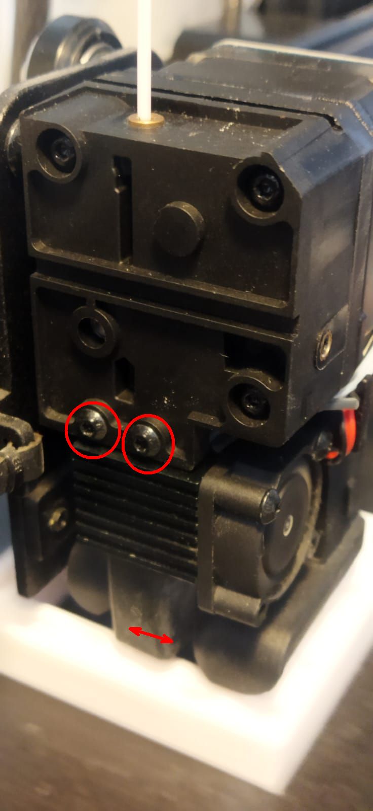

    Buenas!
    Yo también tenía el mismo problema...
Nombre: Y_shift.jpeg
Visitas: 232
Tamaño: 54.7 KB
    La causa era un hotend que se aflojaba ligeramente y se movía ~1,5 mm en dirección Y cada vez que se tocaba la boquilla de impresión.
Nombre: Y_shift_solution.jpg
Visitas: 233
Tamaño: 82.3 KB
    Saludos!

    Eso lo veo más lógico que lo que comentan antes de poner un cable de toma de corriente, si eso fuera así, habría muchísimas más quejas y es la primera que veo de ese tipo.
    Saludos y gracias por la info.

    Cita Iniciado por Micha Ver mensaje
    Buenas!
    Yo tambien tenia el mismo problema...
Visitas: 232
Tamaño: 54.7 KB
Visitas: 233
Tamaño: 82.3 KB
    Saludos!
    Curioso, pero parece que no vuelve a su sitio. Yo estoy harto de problemas similares en una Sunlu, me ocurre parecido a @JoanColomer, aunque menos acusado y más repetido. Empiezo a pensar que es problema de dilataciones en el hotend por variaciones de temperatura, demasiada histéresis entre calentar y no calentar cuando ya se ha alcanzado la temperatura, quizás por un sensor en mal estado, un hotend de mierda (seguramente), etc.
    El caso es que cuando vi 4 ó 5 grados de variación mientras se imprimía, lo revisé y aparte de estar inclinado, cosa que me ocurre con el tiempo, tenía la NTC casi salida de su sitio. Tras la revisión del hotend, mejoró, pero no desapareció del todo el problema. Estoy esperando un hotend nuevo y distinto, para sustituirlo por completo y ver si se soluciona de una vez.
    Lo de la tierra parece brujería, debería estar conectada a todo lo metálico por seguridad, fácil de comprobar con un tester.
